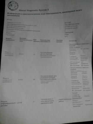

P2453
датчик перепада давления на дизельном сажевом фильтре.
сказали ошибка не активная, по этому по гарантии не пройдет, сказали приезжать когда загорится опять лампа, тогда скорей всего поменяют по гарантии.
P2453

так а че отписываться, если не знакомые, то с такими ошибками обычно посылают куда подальше.
Это серая ошибка.
Зажжет лампу после трех повторений.
Расшифровка не полная. Там уточнение должно быть.
Разновидности P2453:
P2453(00)
Контроллер ЭСУД обнаруживает, что абсолютное значение исходного сигнала датчика перепада давления больше 41 ГПа, ИЛИ
контроллер ЭСУД обнаруживает, что разность абсолютного давления выше фильтра частиц по потоку и атмосферного давления превышает 1200 ГПа
P2453(11)
Контроллер ЭСУД обнаруживает, что исходный сигнал перепада давлений превышает 900 ГПа
P2453(12)
Контроллер ЭСУД обнаруживает, что исходный сигнал перепада давлений ниже -40 ГПа
P2453(18)
Минимум перепада давления ниже порога
P2453(55)
Контроллер ЭСУД обнаруживает, что отфильтрованный сигнал перепада давлений ниже -10 ГПа
P2453(58)
Контроллер ЭСУД обнаруживает, что температура впускного воздуха ниже 0°C
P2453(08)
Изменение перепада давлений меньше положительного минимального значения
Изменено пользователем Евгений26
Ваш вариант с двумя нолями.
Но поскольку я тоже лох в дизеле, то не могу перевести на мужицко-гаражный язык.
