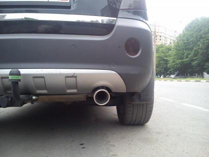

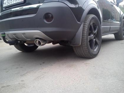

Provider Опубликовано 20 июня, 2015 Жалоба Поделиться Опубликовано 20 июня, 2015 350 км - прожиг (( Ссылка на комментарий
Евгений26 Опубликовано 20 июня, 2015 Жалоба Поделиться Опубликовано 20 июня, 2015 Копим ненависть и деньги.И...на кастрацию сажевого... Ссылка на комментарий
Gennady 09 Опубликовано 20 июня, 2015 Жалоба Поделиться Опубликовано 20 июня, 2015 Усё....таперича нас двое.Кто следующий? Ссылка на комментарий
Евгений26 Опубликовано 20 июня, 2015 Жалоба Поделиться Опубликовано 20 июня, 2015 Где и сколько?Дымит, воняет? Ссылка на комментарий
Gennady 09 Опубликовано 20 июня, 2015 Жалоба Поделиться Опубликовано 20 июня, 2015 (изменено) За одно насадочку у парней присобачил.Где и сколько?Дымит, воняет?У Дениса,там же где и Сергиус. Дымит или воняет пока не знаю,только вернулся, но когда фоткал вони не чувствовал. Изменено 20 июня, 2015 пользователем Gennady 09 Ссылка на комментарий
zeratul896 Опубликовано 20 июня, 2015 Жалоба Поделиться Опубликовано 20 июня, 2015 ну "весна покажет кто где с...л " :D:время лучший показатель. Ссылка на комментарий
fan Опубликовано 20 июня, 2015 Жалоба Поделиться Опубликовано 20 июня, 2015 Информативно.. Ссылка на комментарий
zeratul896 Опубликовано 20 июня, 2015 Жалоба Поделиться Опубликовано 20 июня, 2015 Информативно..краткость сестра таланта :) Ссылка на комментарий
Gennady 09 Опубликовано 20 июня, 2015 Жалоба Поделиться Опубликовано 20 июня, 2015 Первые впечатления,что машина стала легче ,килограмм так на четыреста)))Охотнее разгоняется и отзывчевее реакция на акселиратор. Вообще,если честно , впервые испытал удовольствие за рулем Антары после 5 лет на БМВ. Ссылка на комментарий
