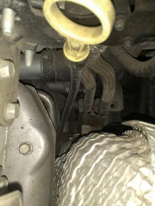

zeratul896 Опубликовано 22 июня, 2015 Жалоба Поделиться Опубликовано 22 июня, 2015 Ясно. Что ничего не понятно.Надо теорию еще рах прочитать за работу сажевого.Питерцы мне пишут, что у них нет проблем... В топливе дело всё-таки герметичность страдает Ссылка на комментарий

SaS Опубликовано 22 июня, 2015 Жалоба Поделиться Опубликовано 22 июня, 2015 герметичность страдает только в Москве? Почему в Питере, Самаре, Тольятти и, как я догадываюсь, в Челябинске всё герметично? Ссылка на комментарий

zeratul896 Опубликовано 23 июня, 2015 Жалоба Поделиться Опубликовано 23 июня, 2015 герметичность страдает только в Москве? Почему в Питере, Самаре, Тольятти и, как я догадываюсь, в Челябинске всё герметично?ну если в Москве была машина проданаСегодня помыл подкапотное.Обратил на датчик ДД.До мойки весь в гавне.Сфоткал после мойки.Что то я усомнился в герметичности этих соединений.Да и трубки какие то на ощупь сопливые.к вопросу о герметичности:ради сравнения сфоткал свой датчик. Это почти 3 года, пробег 39,5 ни разу не мыл , вообще туда только фонариком светил. Ссылка на комментарий
