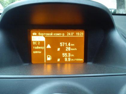

Gennady 09 Опубликовано 25 июня, 2015 Жалоба Поделиться Опубликовано 25 июня, 2015 Проехал 570 км. коробка подружилась с движком,все нравится.Глушак закопченный, но только внутри, снаружи копоти не наблюдается,ни на насадке ,ни,тем более, на юбке.Улавливается запах выхлопа конкретного дизеля,когда загоняю в гараж.Жрать стал абсолютно точно меньше,прожигать- то нечего. Ссылка на комментарий
