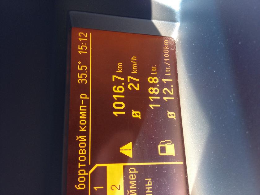

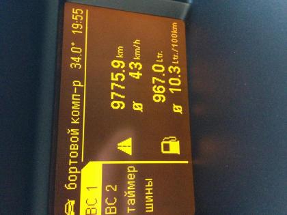

kaib Опубликовано 24 июля, 2015 Жалоба Поделиться Опубликовано 24 июля, 2015 Ну не знаю. Вот мой смешанный за почти 10 тыс последние Блин. Неудобно с телефона Ссылка на комментарий
VVA Опубликовано 24 июля, 2015 Жалоба Поделиться Опубликовано 24 июля, 2015 Вы выложите расход такой со средней не выше 25-ти км..... Ссылка на комментарий

kaib Опубликовано 24 июля, 2015 Жалоба Поделиться Опубликовано 24 июля, 2015 Там уже другие цифры Это уже разговор из другой темы Ссылка на комментарий

SaS Опубликовано 24 июля, 2015 Жалоба Поделиться Опубликовано 24 июля, 2015 Вы выложите расход такой со средней не выше 25-ти км.....Конечно, не 25 км/ч..., но все же Ссылка на комментарий
VVA Опубликовано 24 июля, 2015 Жалоба Поделиться Опубликовано 24 июля, 2015 Редкий пример абсолютно исправной Антары. С чем и поздравляем) Ссылка на комментарий
