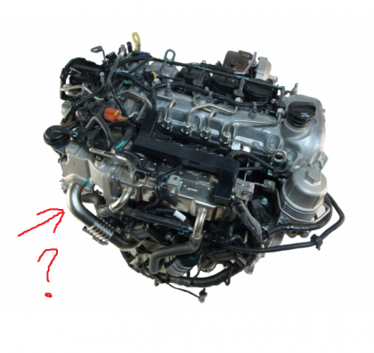

Sid Опубликовано 29 июля, 2015 Жалоба Поделиться Опубликовано 29 июля, 2015 (изменено) Кстати, чтобы вварить пламягаситель, надо все снимать, резать и комбинировать с катом.не нужен там никакой пламягаситель... откуда там пламя возьмётся? это же дизельвыпуск тихо работает как штатном режиме... на исправном авто после удаления никакого дыма нет.p/s/ знакомые слесаря берут 3 т.р. за физическое удаление и глушение ЕГР. Ну тут скорее он не в виде пламягаса будет а чтобы заполнить пустой объем. Чтобы не было гуляния газов по пустой камере и резонанса. Мне тоже вчера заявили цену в 2.5 вместе со спуском кондера. Пытался крутануть на 2, т.к. иду паровозом, пока не ведутся.На счет звука окончательно успокоили, сегодня поеду заварю!) Изменено 29 июля, 2015 пользователем Sid Ссылка на комментарий
Shep Опубликовано 29 июля, 2015 Жалоба Поделиться Опубликовано 29 июля, 2015 не надо там кондер спускать... единственное геморно на ощупь глушить ЕГР (на 2.2 моторах) те кто в теме поймут.p/s/ а снять и почистить дроссельную заслонку :pray: Ссылка на комментарий
Sid Опубликовано 29 июля, 2015 Жалоба Поделиться Опубликовано 29 июля, 2015 (изменено) не надо там кондер спускать... единственное геморно на ощупь глушить ЕГР (на 2.2 моторах) те кто в теме поймут.p/s/ а снять и почистить дроссельную заслонку :pray:А как тогда вытащить катализатор не спуская кондер?? ЕГР глушится перекрытием ЭТОЙ трубки? Изменено 29 июля, 2015 пользователем Sid Ссылка на комментарий
Евгений26 Опубликовано 29 июля, 2015 Жалоба Поделиться Опубликовано 29 июля, 2015 Это трубка забора ОГ прямо из цилиндра.Заглушив ее, сработает кучка датчиков.Если только не завести в нее отдельный воздух извне.Могу ошибаться, но теория из TIS. Ссылка на комментарий
FLASH770 Опубликовано 29 июля, 2015 Жалоба Поделиться Опубликовано 29 июля, 2015 Вот эту как раз трубку ЕГР мне глушили,добратся до нее очень не просто Ссылка на комментарий
Евгений26 Опубликовано 29 июля, 2015 Жалоба Поделиться Опубликовано 29 июля, 2015 Добраться, это дело третье.Хотите сказать, вам заглушили вход ОГ и ни один датчик не ругнулся?Или этл делают вместе с прошивкой? Ссылка на комментарий
Shep Опубликовано 29 июля, 2015 Жалоба Поделиться Опубликовано 29 июля, 2015 А как тогда вытащить катализатор не спуская кондер??удаляется снизу... кондер трогать не надо. Хотите сказать, вам заглушили вход ОГ и ни один датчик не ругнулся?Или этл делают вместе с прошивкой?ни один... всё верно, вместе с прошивкой Ссылка на комментарий
Евгений26 Опубликовано 29 июля, 2015 Жалоба Поделиться Опубликовано 29 июля, 2015 (изменено) Речь про демонтаж сажевого фильтра целиком для аккуратного выбивания только сажевого фильтра.Чтобы выбить все потроха, да, снимать не нужно. После проведения сервисной регенерации уровень заполнения был 0%.Проехал 89 км.Это по 10 км за один прием и так 9 раз в условиях города без пробок, 40-60 км в час.Проверил уровень заполнения. 38%.Парадокс, но спокойная езда экономит топливо, но заполняет фильтр.Езда по трассе с газом в пол, с частыми разгонами сжирает топливо, но чуток очищает фильтр.По моему, это аксиома и пенять на топливо, как минимум, не правильно. Изменено 29 июля, 2015 пользователем Евгений26 Ссылка на комментарий
