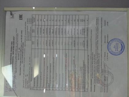

Евгений26 Опубликовано 5 августа, 2015 Жалоба Поделиться Опубликовано 5 августа, 2015 Я праповедник другой мысли.Люблю природу. И окружающих в пробке.Не люблю, когда чистота природы и здоровье окружающих оплачивается за мой счёт, но не за счёт криврукого производителя.Вот 380 км уже. 60% заполнение.Почему до этого было 200 и все теже условия? Дык Нефтьмагистраль же теперь заправляетесь.Кстати, как - цокота все нет?И я пока не понял - Нефтьмагистраль и ТатНефть это разные вещи? ))Вот заправился на Нефтьмагистраль: Как видите, это топливо от Газпрома. Ссылка на комментарий
knight Опубликовано 6 августа, 2015 Жалоба Поделиться Опубликовано 6 августа, 2015 Вот заправился на Нефтьмагистраль:Как видите, это топливо от Газпрома. А "ТИП III" это евро 3 чтоль?Да еще и "Сорт С" )) Ссылка на комментарий
SaS Опубликовано 6 августа, 2015 Жалоба Поделиться Опубликовано 6 августа, 2015 (изменено) Вот заправился на Нефтьмагистраль:Как видите, это топливо от Газпрома. А "ТИП III" это евро 3 чтоль?Да еще и "Сорт С" )) ТИП III - это, наверное, содержание серы, соответствующее 5 классу. http://himsintez.nethouse.ru/products/6532548 Изменено 6 августа, 2015 пользователем SaS Ссылка на комментарий

Andrey_75 Опубликовано 7 августа, 2015 Жалоба Поделиться Опубликовано 7 августа, 2015 Вот заправился на Нефтьмагистраль:Как видите, это топливо от Газпрома. А "ТИП III" это евро 3 чтоль?Да еще и "Сорт С" )) С 2005 г. в РФ действует новый государственный стандарт на дизельное топливо - ГОСТ Р 52368-2005. Он полностью соответствует спецификации EN 590. Согласно новому стандарту в дизельном топливе ограничивается содержание серы, а именно:вид I - содержание серы не более 350 мг/кг;вид II - содержание серы не более 50 мг/кг;вид III - содержание серы не более 10 мг/кг.Новый ГОСТ рассматривает дизельное топливо отдельно в зависимости от климатических условий местности его использования. Для районов с умеренным климатом дизельное топливо разделяется по сортам, которые указывают на предельную температуру фильтруемости:Сорт А (+5 °С)Сорт B (0 °С)Сорт C (-5 °С)Сорт D (-10 °С)Сорт E (-15 °С)Сорт F (-20 °С)А для районов с холодным климатом дизельное топливо подразделяют на классы c предельной температурой фильтруемости:Класс 0 (-20 °С)Класс 1 (-26 °С)Класс 2 (-32 °С)Класс 3 (-38 °С)Класс 4 (-44 °С)При желании подробнее можно почитать где-нибудь здесь, например. Ссылка на комментарий
