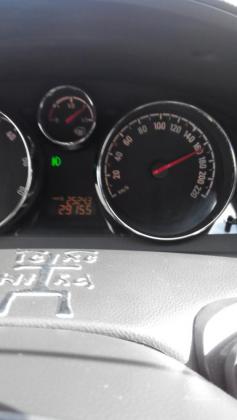

Indigo Опубликовано 25 августа, 2015 Жалоба Поделиться Опубликовано 25 августа, 2015 Indigo, скрин со сканера можете прикрепить с момента крайней регенерации, км?с какого еще сканера ? судя по расходу клиент любит тапку придавить.. все должно выгорать нафиг.судя по всему кто то просто не в курсе проблемы. посидите 50 минут с тапком в пол, я посмотрю сколько топлива сгорит и какой потом расход будит. Ссылка на комментарий
