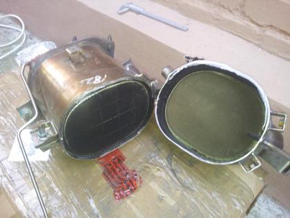

Vladkhar Опубликовано 26 февраля, 2016 Жалоба Поделиться Опубликовано 26 февраля, 2016 (изменено) а кто-то в Электростали делал вырезку сажевого? Есть такие клубни? Ниже видео о чипе и об удалении СФ Изменено 26 февраля, 2016 пользователем Vladkhar Ссылка на комментарий
Vladkhar Опубликовано 26 февраля, 2016 Жалоба Поделиться Опубликовано 26 февраля, 2016 (изменено) И вариант два, с ними тоже связался, цена вопроса пред.поста (удаление сажевого + софт Адакт) и текущего (хз какой софт и отключение ЕГР програмно) 16 рублей http://dpf-off.ru/blog/udalenie-sazhevogo-filtra-na-opel-antara-2-2-cdti тут без съема бампера делают, если не врут, то за 15 год сделали порядка 15-20 антар, т.е. рука набита. вот каппа:http://dpf-off.ru/blog/udalenie-sazhevogo-filtra-na-chevrolet-captiva-22d причем банку они убрали вообще и поставили прямую трубу. Изменено 26 февраля, 2016 пользователем Vladkhar Ссылка на комментарий

Евгений26 Опубликовано 26 февраля, 2016 Жалоба Поделиться Опубликовано 26 февраля, 2016 Оставить кат не демонтируя и не разрезая банки - сложно.Сложность в том, что выбивая сажевый, можно легко разбить кат.Демонтаж связан с разборкой магистрали кондея и последующей его заправкой.Но кат лучше оставить - меньше вони самому и тому, кто сзади.Если, конечно, человеческие понятия присутствуют... Ссылка на комментарий
snake Опубликовано 26 февраля, 2016 Жалоба Поделиться Опубликовано 26 февраля, 2016 Оставить кат не демонтируя и не разрезая банки - сложно.Сложность в том, что выбивая сажевый, можно легко разбить кат.Демонтаж связан с разборкой магистрали кондея и последующей его заправкой.Но кат лучше оставить - меньше вони самому и тому, кто сзади.Если, конечно, человеческие понятия присутствуют...Да,всё верно "банку"надо демонтировать,ну а потом,если специалисты профи-то всё сделают,как надо. Наблюдал воочию! Ссылка на комментарий

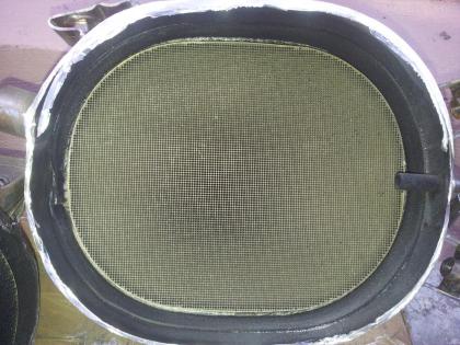

Vladkhar Опубликовано 26 февраля, 2016 Жалоба Поделиться Опубликовано 26 февраля, 2016 Оставить кат не демонтируя и не разрезая банки - сложно.Сложность в том, что выбивая сажевый, можно легко разбить кат.Демонтаж связан с разборкой магистрали кондея и последующей его заправкой.Но кат лучше оставить - меньше вони самому и тому, кто сзади.Если, конечно, человеческие понятия присутствуют...Да,всё верно "банку"надо демонтировать,ну а потом,если специалисты профи-то всё сделают,как надо. Наблюдал воочию! а где тут катализатор??? http://dpf-off.ru/blog/udalenie-sazhevogo-filtra-na-opel-antara-2-2-cdti судя по фото только сажевый... Ссылка на комментарий
Ромчелло Опубликовано 26 февраля, 2016 Жалоба Поделиться Опубликовано 26 февраля, 2016 а где тут катализатор??? http://dpf-off.ru/blog/udalenie-sazhevogo-filtra-na-opel-antara-2-2-cdti судя по фото только сажевый... Катализатор в вехней части банки(на фото справа), сажевый внизу Поэтому,соты катализатора крупнее и остаются чистыми в процессе работы. Действительно, чтобы удалить только матрицу сажевого, банку нужно снимать и резать. На фото видно,какое небольшое расстояние между ним и катом. Иначе его можно повредить, если выбивать снизу, через отверстие. С риском того, что он будет разрушаться и пыль может засасываться в цилиндры 2 Ссылка на комментарий
Vladkhar Опубликовано 26 февраля, 2016 Жалоба Поделиться Опубликовано 26 февраля, 2016 (изменено) Оставить кат не демонтируя и не разрезая банки - сложно.Сложность в том, что выбивая сажевый, можно легко разбить кат.Демонтаж связан с разборкой магистрали кондея и последующей его заправкой.Но кат лучше оставить - меньше вони самому и тому, кто сзади.Если, конечно, человеческие понятия присутствуют...Да,всё верно "банку"надо демонтировать,ну а потом,если специалисты профи-то всё сделают,как надо. Наблюдал воочию! т.е. по правильному вот так надо сделать? http://dpf-off.ru/blog/udalenie-sazhevogo-filtra-na-chevrolet-captiva-2-2d а кат не будет как доп препятствие для выхлопа? и надо ли что-то дополнительно с прошивками ЭБУ делать? Лямбды "глушить"? Изменено 26 февраля, 2016 пользователем Vladkhar Ссылка на комментарий
Makkenek Опубликовано 26 февраля, 2016 Жалоба Поделиться Опубликовано 26 февраля, 2016 Да именно так правильно.Кат ещё очень долго может служить не влияя на мощность, при исправном двигателе не менее 200000т.к. а часто и существенно больше. Остальное индивидуально. Ссылка на комментарий
