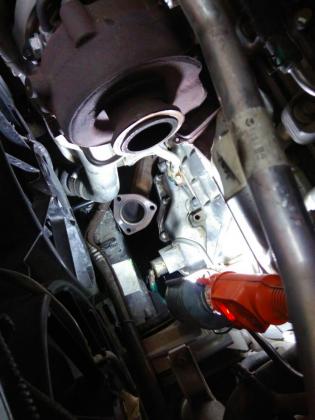

SaS Опубликовано 5 мая, 2016 Жалоба Опубликовано 5 мая, 2016 Кратенько об операции...Записался, приехал... Спецы машину знают, физическое удаление в течение 1.5 часов. Вытаскивали через верх, трубку кондея не отсоединяли. Кат. оставили, СФ в хорошем состоянии изъяли. Фотки ниже...Прошивку правили мою. Немного пришлось подождать. Заглушили ЕГР допом. Дали гарантию на год.Внешних проявлений по звуку не ощутил, по расходу - вроде получше... Посмотрим...Время на операцию 3 часаЦена вопроса 16 руб. Спасибо ХИРУРГАМ!!!
Vladkhar Опубликовано 5 мая, 2016 Жалоба Опубликовано 5 мая, 2016 В 05.05.2016 в 19:12, Shep сказал: когда сажевик удаляли демонтировали или на авто?демонтировать однозначно, т.к. выбивать то его как будете, если он не под дном авто, а между радиатором и двиглом. В 05.05.2016 в 19:39, SaS сказал: Кратенько об операции...Записался, приехал... Спецы машину знают, физическое удаление в течение 1.5 часов. Вытаскивали через верх, трубку кондея не отсоединяли. Кат. оставили, СФ в хорошем состоянии изъяли. Фотки ниже...Прошивку правили мою. Немного пришлось подождать. Заглушили ЕГР допом. Дали гарантию на год.Внешних проявлений по звуку не ощутил, по расходу - вроде получше... Посмотрим...Время на операцию 3 часаЦена вопроса 16 руб. Спасибо ХИРУРГАМ!!!вторая фотка выход сажевого, хорошо видно, как сера забила все каналы выходные, по центру ШЕСТЬ квадратов и только по периметру видно, что есть выход газа...печальная картина
SaS Опубликовано 5 мая, 2016 Жалоба Опубликовано 5 мая, 2016 В 05.05.2016 в 17:04, Игоша сказал: Чет все засобирались и у кого какой пробег ?67300 км... СФ живой, но регенерации достали
Shep Опубликовано 5 мая, 2016 Жалоба Опубликовано 5 мая, 2016 мои слесаря не снимают банку, а снизу удаляют... просто интересно было узнать как другие делают.
Евгений26 Опубликовано 6 мая, 2016 Жалоба Опубликовано 6 мая, 2016 Да можно и снизу кувалдой и монтажкой.Но если есть желание сохранить кат - то снимать и резать.Я на своем так буду делать.Только не совсем понятно на фотках выше - почему и зачем два шва?Один по середине понятно - место раздела ката и сажевого.Зачем дно резали?
Sid Опубликовано 6 мая, 2016 Жалоба Опубликовано 6 мая, 2016 (изменено) Евгений, так думаю даже правильнее- резали окно и доставали картридж. Я свой резал по нижнему шву, который под датчиком, предварительно нацарапав метки чтоб сохранить соосность-тоже все получилось хорошо. А так проще варить, но сложнее резать)Если приглядеться, то на первой фотке (на 4 часа) можно увидеть продольный пропил Изменено 6 мая, 2016 пользователем Sid
Евгений26 Опубликовано 6 мая, 2016 Жалоба Опубликовано 6 мая, 2016 А зачем его доставать целиком.Отрезал поперек и выбил через выход.Или так сложно?
Sid Опубликовано 6 мая, 2016 Жалоба Опубликовано 6 мая, 2016 Да можно конечно, но тогда нужно аккуратно варить чтоб сохранить соосность, если будут две половинки. Доставать целиком конечно нафиг не нужно. Окном я считаю правильнее
