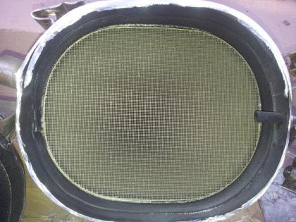

Sanek-32 Опубликовано 18 июля, 2016 Жалоба Поделиться Опубликовано 18 июля, 2016 Долбить с низу не стали, аккуратно сняли все вырезали назад заварили. Сажевый был в отличном состоянии только че то по центру круглое белое пятно с двух сторон. Ссылка на комментарий
