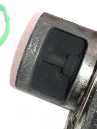

Gennady 09 Опубликовано 16 февраля, 2017 Жалоба Поделиться Опубликовано 16 февраля, 2017 https://youtu.be/fPoMBg-7w0QИнтересно, у тех кто вырезал сажевый теперь так же? :verygood: :rofl: . Появилась сажа внутри трубы,ни наружный ободок насадки ни ,тем более, бампер не коптится.При тапке в пол ,ехавший за мной товарищь сажи не замечал. Ссылка на комментарий
bolex Опубликовано 16 февраля, 2017 Жалоба Поделиться Опубликовано 16 февраля, 2017 Появилась сажа внутри трубы,ни наружный ободок насадки ни ,тем более, бампер не коптится.При тапке в пол ,ехавший за мной товарищ сажи не замечал.Прокатись по трассе километров 20-30 на хорошей скорости и вся сажа из трубы исчезнет. Ссылка на комментарий
Provider Опубликовано 17 февраля, 2017 Жалоба Поделиться Опубликовано 17 февраля, 2017 Появилась сажа внутри трубы,ни наружный ободок насадки ни ,тем более, бампер не коптится.При тапке в пол ,ехавший за мной товарищ сажи не замечал.Банка совсем пустая, в смысле катализатор тоже удален и пламягаситель не вварен?? Ссылка на комментарий
Shep Опубликовано 17 февраля, 2017 Жалоба Поделиться Опубликовано 17 февраля, 2017 (изменено) На исправных авто после удаления сажевика и катализатора черного дыма нет.Катализатор на дизеле выполняет такую же роль как и на бензинках.Пламягаситель на дизеле не нужен. Изменено 17 февраля, 2017 пользователем Shep Ссылка на комментарий
Евгений26 Опубликовано 17 февраля, 2017 Жалоба Поделиться Опубликовано 17 февраля, 2017 Я думаю, это пространственное заявление - глубокое заблуждение.Сажевый для чего ставят? Просто так? Не было бы сажи, не было бы прожигов.А то, что пару раз посмотрел за собой и не увидел сажи, не говорит, что ее нет в другое время. Ссылка на комментарий

Gennady 09 Опубликовано 17 февраля, 2017 Жалоба Поделиться Опубликовано 17 февраля, 2017 Появилась сажа внутри трубы,ни наружный ободок насадки ни ,тем более, бампер не коптится.При тапке в пол ,ехавший за мной товарищ сажи не замечал.Банка совсем пустая, в смысле катализатор тоже удален и пламягаситель не вварен?? Пустая. Ссылка на комментарий
