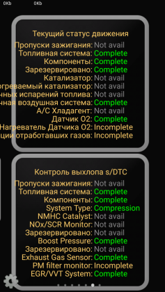

Евгений26 Опубликовано 11 августа, 2018 Жалоба Поделиться Опубликовано 11 августа, 2018 Да куда меня несло то?Есть в Торке таблица проверки систем прохождения тестов.До прошивки все было ОК.После прошивки, нагреватель ДК, сажевый фильтр, егр - не пройдено.Говорит это о том, что как не уверяли, что эти блоки вырезаны из прошивки, они остались. Их ошибки затерты.Даже егр, если повесить обратно разьем - работает.Но тут я должен заметить, что действительно, все параметры поправлены на работу без егр, тут все честно. Если егр оставить подключенным, начинается дерготня и слишком неадекватные реакции двигателя.Вы можете сколь угодно долго рассказывать, что я не прав.Но данные тестов говорят, что просто взять и убрать егр и сажевый снятием одной галки в WinOls, как думают многие, нельзя.Возможно, на каких то древних движках и были разновидности прошивок с егр и сажевым и без них.Но это не наш случай.Никого не обвиняю. Даже где то наооброт хвалю, что хоть так сделали.Простому обывателю эти тонкости не важны и не нужны. Ссылка на комментарий
