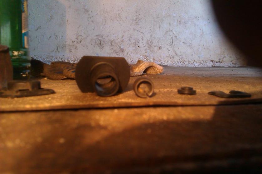

Но я этого не делал. Значит концы тросов насажены на спец. пластиковые втулки.
Во втулках имеется разборный пластиковый сухарик, который вынимается из втулки.
Прижимается резиновой вставкой и фиксится заглушкой, чтобы это все не развалилось.
