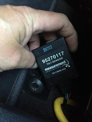

Граф Опубликовано 8 сентября, 2017 Жалоба Поделиться Опубликовано 8 сентября, 2017 Добрый день.Нет прав на создание новой темы, поэтому тут спрошу.Под водительским сидением обнажил висящий на проводе датчик наклона кузова. Место для крепления не нашел ни на полу, ни под сидением. Подскажите, плз, как и где он фиксируется. Ссылка на комментарий
Евгений26 Опубликовано 8 сентября, 2017 Жалоба Поделиться Опубликовано 8 сентября, 2017 Крепится к железной пластине, а она болтами к полу.Пластину вроде вижу на вашем фото. Ссылка на комментарий
Граф Опубликовано 11 сентября, 2017 Жалоба Поделиться Опубликовано 11 сентября, 2017 Крепится к железной пластине, а она болтами к полу.Пластину вроде вижу на вашем фото.Ок, спасибо. Сегодня гляну Ссылка на комментарий
