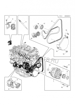

Viktorovich Опубликовано 15 сентября, 2015 Жалоба Поделиться Опубликовано 15 сентября, 2015 В марте этого года у меня рвался приводной ремень (вдоль на две половины и одна половина поперёк). Все части ремня запутало за агрегаты. Кое как распутал. Думал везти машинку к ОД, но решил что дороговато. Весь инет перенял чтобы узнать схему прокладки ремня. Ничего ненашел. Ближайшее подобие это Мазда 3. У нас установлен "лишний" поддерживающий ролик. Заменил сам. Геморойно, но можно. Ссылка на комментарий
Владимир С Опубликовано 15 сентября, 2015 Жалоба Поделиться Опубликовано 15 сентября, 2015 а в каталоге разве не правильно показано Ссылка на комментарий
Евгений26 Опубликовано 15 сентября, 2015 Жалоба Поделиться Опубликовано 15 сентября, 2015 В Тисе на Каптиву есть схема укладки.Более полной инфы, чем Тис, нет. Ссылка на комментарий
Viktorovich Опубликовано 16 сентября, 2015 Жалоба Поделиться Опубликовано 16 сентября, 2015 А где же я тогда искал? Реально не мог найти. Ссылка на комментарий
VISir Опубликовано 20 октября, 2015 Жалоба Поделиться Опубликовано 20 октября, 2015 Заклинило ролик натяжителя и ремень - лопнул.Натяжитель с роликом поменяли по гарантии, а ремень - за мой счет.а в каталоге разве не правильно показаноА можно ссылочку на источник этого чертежа? Ссылка на комментарий
fan Опубликовано 21 октября, 2015 Жалоба Поделиться Опубликовано 21 октября, 2015 (изменено) Заклинило ролик натяжителя и ремень - лопнул.Натяжитель с роликом поменяли по гарантии, а ремень - за мой счет.Какой пробег у вас? звуки какие-нибудь предварительно были? Изменено 21 октября, 2015 пользователем fan Ссылка на комментарий
S@chok Опубликовано 21 октября, 2015 Жалоба Поделиться Опубликовано 21 октября, 2015 а в каталоге разве не правильно показано А можно ссылочку на источник этого чертежа?Так это экзист - http://www.elcats.ru/opel/Parts.aspx?Model=b92e8fe0-b8c1-4916-b72f-febd7b414735&Unit=2393ae6c-876f-4ed2-b832-8d4b2dc0e138&Title=undefined Ссылка на комментарий
VISir Опубликовано 21 октября, 2015 Жалоба Поделиться Опубликовано 21 октября, 2015 Так это экзист - http://www.elcats.ru/opel/Parts.aspx?Model=b92e8fe0-b8c1-4916-b72f-febd7b414735&Unit=2393ae6c-876f-4ed2-b832-8d4b2dc0e138&Title=undefined Спасибо. Почему-то никак не мог найти.Старожил, 69 т.к.Все произошло внезапно при торможении и резком повороте (уворачивался от придурка). Ощущения достаточно острые, но слава богу, хватило и силы на вращение руля и пространства ( т.к. это вращение было не очень энергичным).Признаков не было. Иногда ( и уже давно) по дождю посвистывал ремень, но очень кратковременно.В итоге заклинило ролик натяжителя.Сам ремень в нормальном состоянии, но лопнул. Ссылка на комментарий
