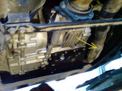

Сергей Павлович Опубликовано 8 июля, 2015 Автор Жалоба Поделиться Опубликовано 8 июля, 2015 Я вот что вспомнил.При смене масла на ТО2 я присутствовал в ремзоне и вот что я увидел.Мастера не снимает пыльник полностью при смене масла,а просто отгибают угол пыльника.В следствии чего отработанное масло течет по краю пыльника, пропитывая его.И как раз с этого края выхлопная труба,вот и может произойти возгорание. Ссылка на комментарий
zeratul896 Опубликовано 8 июля, 2015 Жалоба Поделиться Опубликовано 8 июля, 2015 (изменено) Я вот что вспомнил.При смене масла на ТО2 я присутствовал в ремзоне и вот что я увидел.Мастера не снимает пыльник полностью при смене масла,а просто отгибают угол пыльника.В следствии чего отработанное масло течет по краю пыльника, пропитывая его.И как раз с этого края выхлопная труба,вот и может произойти возгорание.да он и без масла прекрасно горит, я проверял. В принципе отзывная правильная вот только долго они очухивались, обычно подобные вещи проверяются на стадии разработки. Изменено 8 июля, 2015 пользователем zeratul896 Ссылка на комментарий
Сергей Павлович Опубликовано 8 июля, 2015 Автор Жалоба Поделиться Опубликовано 8 июля, 2015 Полностью согласен.Это чистой воды косяк.Чтобы что то косалось выхлопной трубы. Ссылка на комментарий

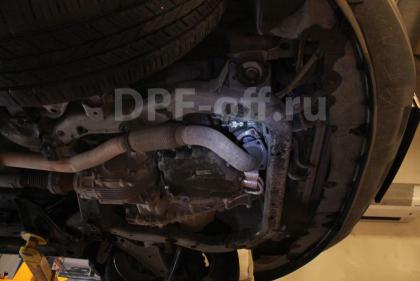

Инженеръ Опубликовано 8 июля, 2015 Жалоба Поделиться Опубликовано 8 июля, 2015 (изменено) С туманного альбиёну передают, что все GM машины и Антары и Каптивы от Vauxhall, Holden, Chevrolet и Opel с 2.2L дизелем от 2011 до 2015 г. попадают под отзыв.Там связывают это с тем, что при крайней регенерации DPF-фильтра он может вызвать жар, который может расплавить или зажечь противопылевую защиту. Вот видео регенерации сажевого на Opel Vectra С. Наверно жар может идти далеко по выхлопной. Действие состоит из двух частей:1- снять существующую защиту, 2- установить усовершенствованную защиту когда она станет доступной. А Vauxhall им говорит, что установка усовершенствованной будет аж в ноябре. P.S. Можно, в принципе, самому окошко в пыльнике вырезать и закрыть его металлической пластиной Изменено 8 июля, 2015 пользователем Инженеръ Ссылка на комментарий
