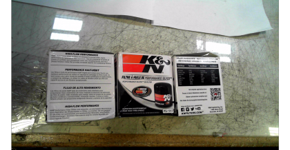

Daddy Опубликовано 24 июля, 2017 Жалоба Поделиться Опубликовано 24 июля, 2017 Кстати, а на Антару 3.0 есть и масленые фильтра K&N. Стоит заморачиваться?https://www.knfilters.com/search/product.aspx?prod=PS-1017 - этот самый не дорогой.https://www.knfilters.com/search/product.aspx?prod=HP-1017 - этот подорожеhttps://www.knfilters.com/search/product.aspx?prod=SS-1017 - этот дорогущий, но моющийся Есть соображения? Ссылка на комментарий
kaib Опубликовано 24 июля, 2017 Жалоба Поделиться Опубликовано 24 июля, 2017 А смысл? покупать моющийся фильтр за 242$ когда примерно столько же рублей стоит обычный? То есть экономической целесообразности точно нет, возможно есть какая-то другая? он фильтрует в разы лучше? Ссылка на комментарий
NERSKY Опубликовано 24 июля, 2017 Жалоба Поделиться Опубликовано 24 июля, 2017 он фильтрует в разы лучше? подозреваю, что хуже... Так же как и воздушный, если не обработать пропиткой... Хотя и с пропиткой пропускает больше... Такова плата за "отсутствие" сопротивления Ссылка на комментарий
Daddy Опубликовано 24 июля, 2017 Жалоба Поделиться Опубликовано 24 июля, 2017 А смысл? покупать моющийся фильтр за 242$ когда примерно столько же рублей стоит обычный? То есть экономической целесообразности точно нет, возможно есть какая-то другая? он фильтрует в разы лучше? Моющийся это уж так для инфы больше. А первые два? Ссылка на комментарий

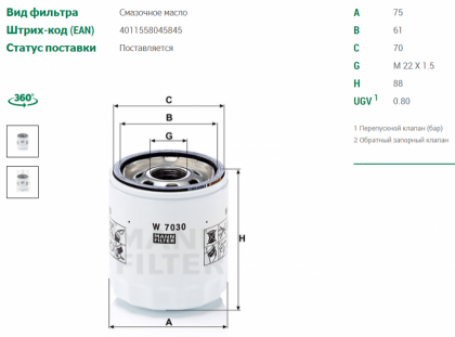

Aleksey43 Опубликовано 31 августа, 2017 Жалоба Поделиться Опубликовано 31 августа, 2017 (изменено) День добрый!Други, подскажите, подойдет ли на 3.0 фильтр MANN W7030?Он идет как заменитель MAHLE OC614. Но в списке применимости антары нет.Может кто ставил?Спасибо. Изменено 31 августа, 2017 пользователем Aleksey43 Ссылка на комментарий

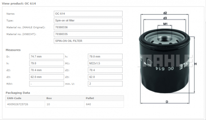

Aleksey43 Опубликовано 31 августа, 2017 Жалоба Поделиться Опубликовано 31 августа, 2017 (изменено) Отвечу сам )))):На сайте MANN даны размеры - вроде всё гуд. Вот Mahle OC614:По размерам, практически, идентичны - значит 100% подойдет. Резинка у Манн немного шире и высота больше,а стоит дешевле, что +.Буду брать и ставить. Изменено 31 августа, 2017 пользователем Aleksey43 1 Ссылка на комментарий
Aleksey43 Опубликовано 3 октября, 2017 Жалоба Поделиться Опубликовано 3 октября, 2017 (изменено) День добрый!Сегодня, при смене масла, установил Mann W7030.Подходит отлично, несмотря на то, что каталоги не дают применимость на антару.Старый фильтр откручивал с помощью съемника. Места, чтобы подлезть трещёткой, хватает. Изменено 3 октября, 2017 пользователем Aleksey43 Ссылка на комментарий

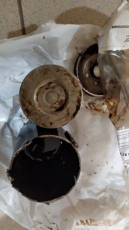

karatel Опубликовано 23 августа, 2020 Жалоба Поделиться Опубликовано 23 августа, 2020 (изменено) Всем привет. Добрался до своегоDAEWOO 92068246Расскажу так брал его за 550р и сейчас летом спустя 6-7 к он потек, я его рукой довернул по максимум, но все ровно микро подтеки были.Вообщем распилил его.Он оказался без перепускного клапана и без антидренажного клапана ...Теперь понятно, че они текут итд. Вообщем не берите это ЧУДО. Я сейчас поставилDENCKERMANN A210478 ФИЛЬТР МАСЛЯНЫЙ он мне понравился визуально и по редким отзывам...сейчас проехал 2-3к отлично. Так же разрежу его сообщю.Считаю его альтернативой MAHLE OC571 за 800р Изменено 23 августа, 2020 пользователем karatel 1 Ссылка на комментарий

Andrey NSK Опубликовано 24 августа, 2020 Жалоба Поделиться Опубликовано 24 августа, 2020 У меня такой вообще лопнул по шву. За несколько секунд литра 4 выдавило и все улило под капотом. 1 Ссылка на комментарий
