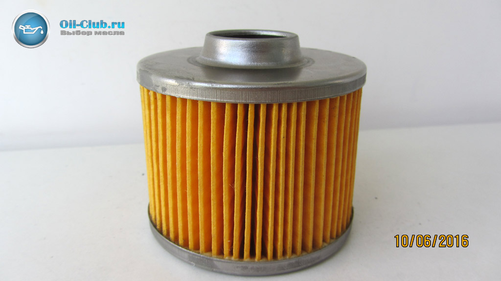

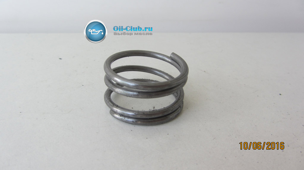

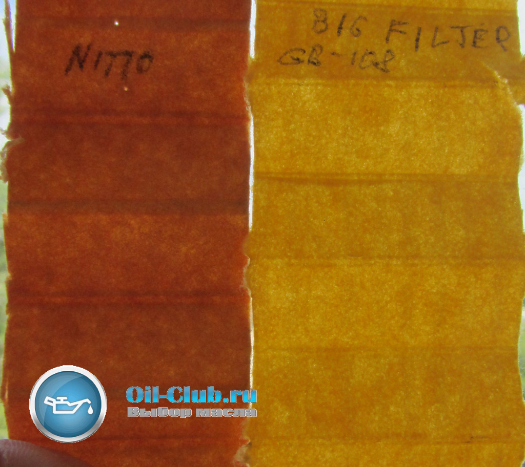

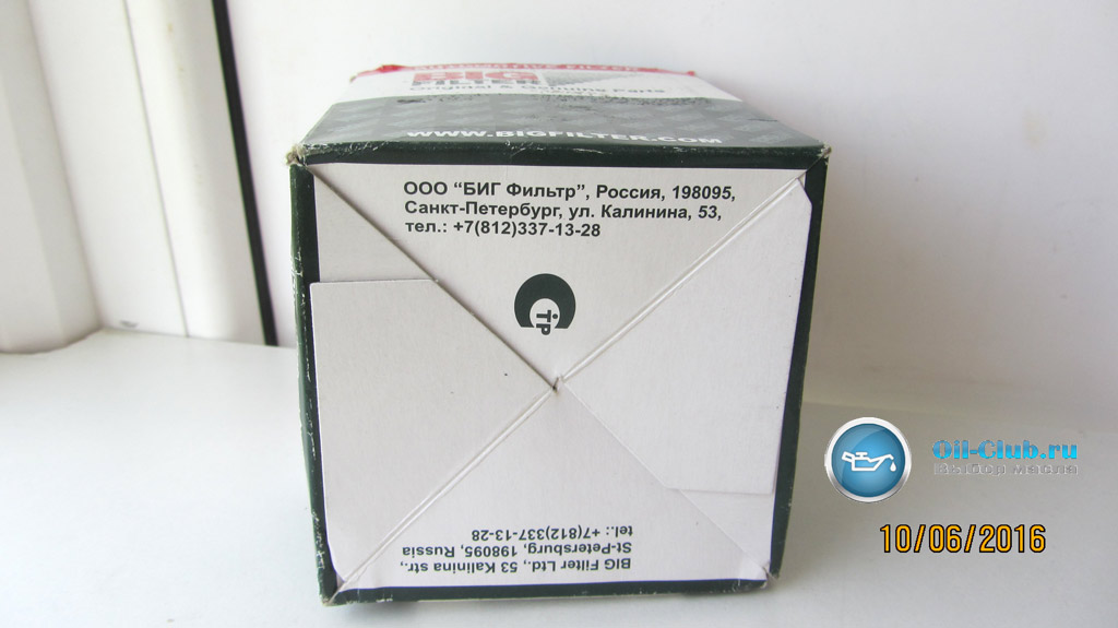

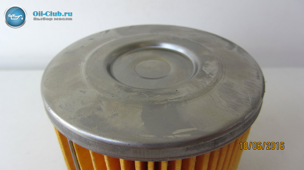

karatel Опубликовано 2 октября, 2020 Жалоба Поделиться Опубликовано 2 октября, 2020 (изменено) BIG Filters https://www.oil-club.ru/forum/topic/4985-big-maslyanye-filtry/Судя по тозывам не очень. Куплю как всегда мановский Перепускной клапан отсутствует - так предусмотрено конструкцией двигателя.-это как на дубле от ДУЭ....Противодренажного клапана здесь нет, опять же - такова конструкция. В общем не чего в нем нет))) Опубликовано: 10 июня 2016BIG Filter GB-108 за заказ экспертизы спасибо форумчанину ice cubeМасляный фильтр покупался через emex.ru у поставщика OHRN по цене 117р. Применяемость: Показать содержимое На упаковке указаны, стандарт качества ISO 9001, телефон горячей линии, сайт, производитель, применяемость итд. Корпус фильтра имеет маркировку, дату производства, надпись Leak test - тест герметичности, пиктограммы.Русские фильтра похоже самые информативные фильтра в мире. Внутри ржи нет, краски немного. Внутри фильтрующей катушки обильно залито герметиком. Фильтрующая катушка занимает все пространство внутри корпуса фильтра. Складки тонкие, уложены где часто, где редко - по разному. На изгиб пальцем складки не рвутся. Перепускной клапан отсутствует - так предусмотрено конструкцией двигателя. Резьба нарезана чисто. Противодренажного клапана здесь нет, опять же - такова конструкция. Резиновая прокладка обеспечивает герметичность фильтрующей катушки с горловиной фильтра. Первый раз вижу такую прижимную резинку - квадратного-округлого сечения, очень мягкая. Этот фильтр должен хорошо держать масло в морозы. Фильтрующий материал длиной 156см. BIG Filter против нашего эталона Nitto на просвет.BIG filter уступает по плотности и толщине фильтрующего материала. Толщина фильтрующего материала, сверху Nitto, снизу BIG Filter. Полезная площадь фильтрующего материала: Длина 156см x ширина 4 см = площадь 624см2 Вывод: Нормальный фильтр на четверочку с минусом. Звезд с неба не хватает по площади фильтрации и фильтрующему материалу. Но вроде бы все аккуратно. Прижимное резиновое кольцо порадовало - мягкое. Из дешевых фильтров не плохой вариант на 5000км. Цена, напомню, всего 117р... Изменено 2 октября, 2020 пользователем karatel Ссылка на комментарий
