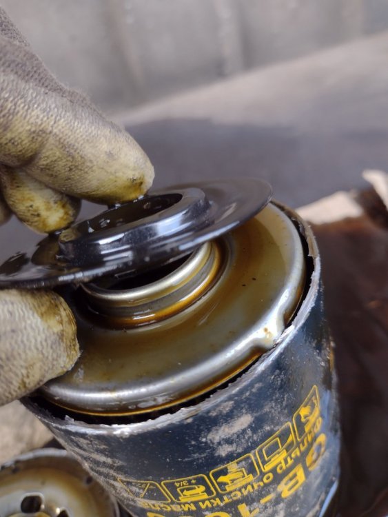

Ставлю вот это фильтр почти всегда BIG FILTER GB1096. На обкатку решил попробовать Дэо, он полное гээ...Прикреплю позже фото разобранного
8 часов назад, Фёдор279 сказал:
Ну почему же. BIG Filtr шел в оригинале на Фольксвагены выпускаемые в России.
"...полное гэээ..." имел ввиду Deo фильтр. Я их распилил для сравнения, но так и не померял длину фильтрующего элемента. Как руки дойдут, пришлю фотки и на Дриве запилю.
56 минут назад, Фёдор279 сказал:
Если правильно трактую то фильтр Дэу. Походу часто производство на аутсосинге. Потому качество плавает. Года два назад мне пилили Дэу на 3,2л фильтр MOF0123 на ойлчейсе новый. все вполне прилично было.
Пс Прошу пардону фильтр MOF0123 это Мандо

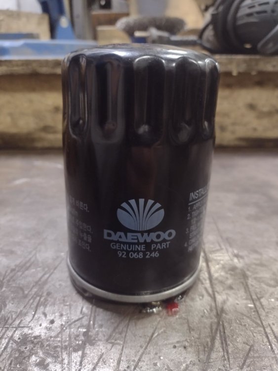

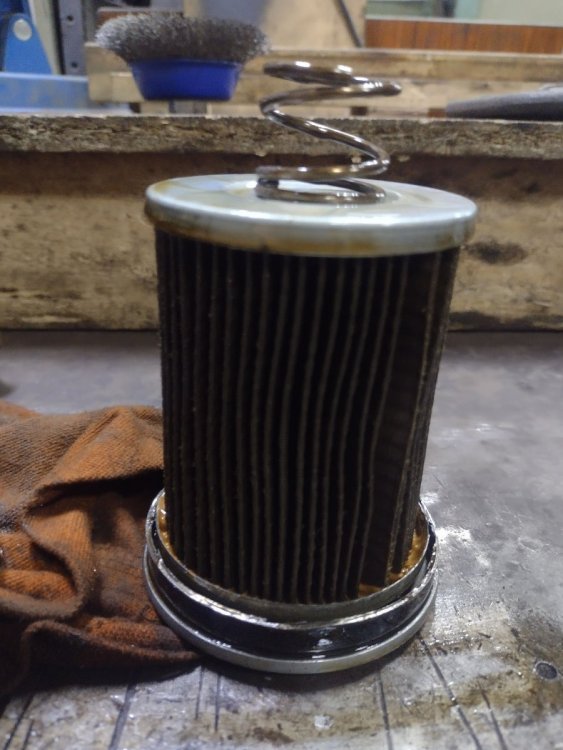

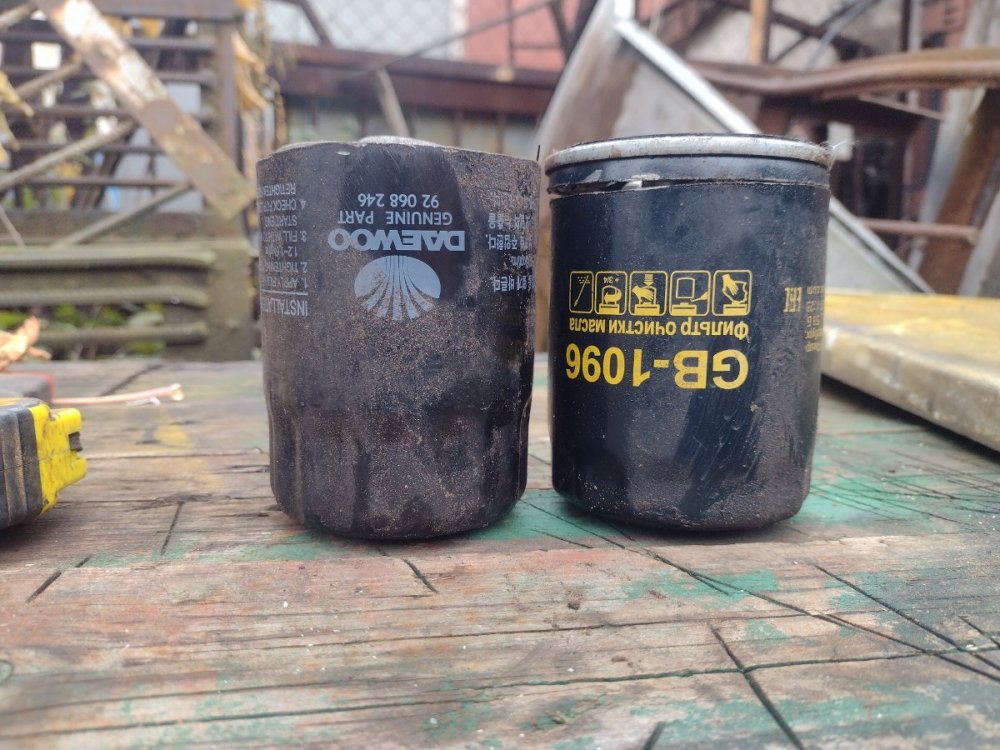

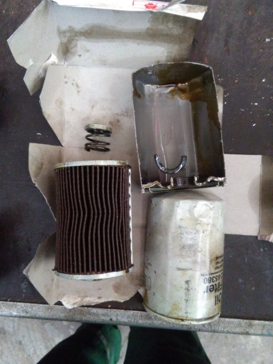

Вот фотки самих фильтров, без разреза фильтрующего элемента

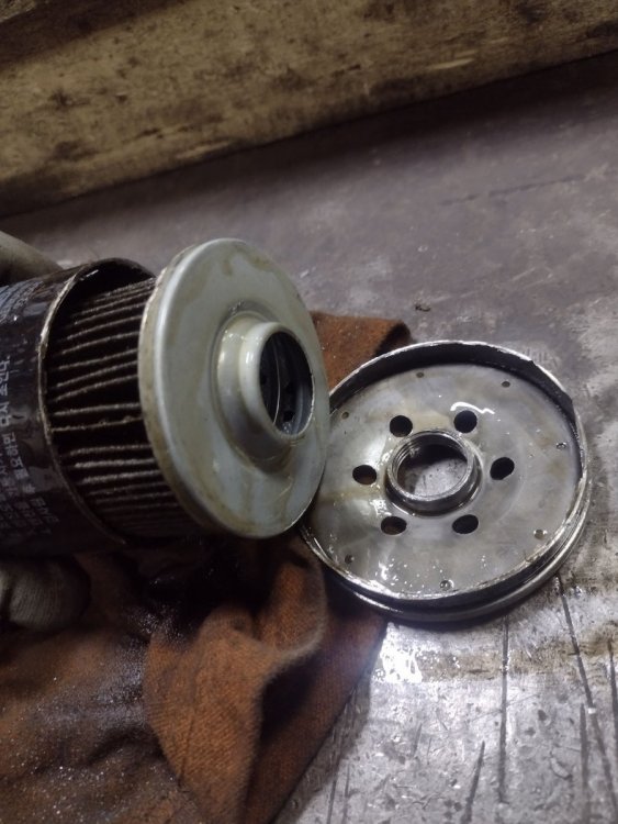

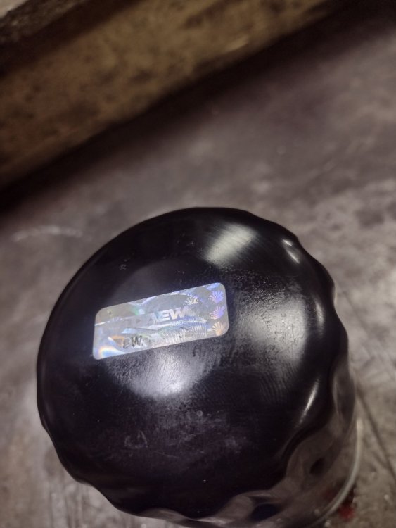

Первый Deooo.
На корпусе голограмма,
снаружи исполнен добротно. На нем пробег 1000 км, обкатка после переборки двигателя.

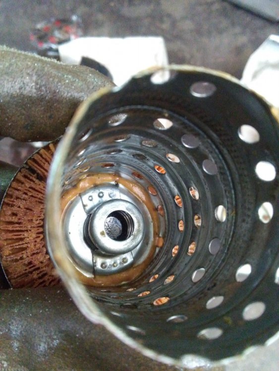

Самое интересное внутри.

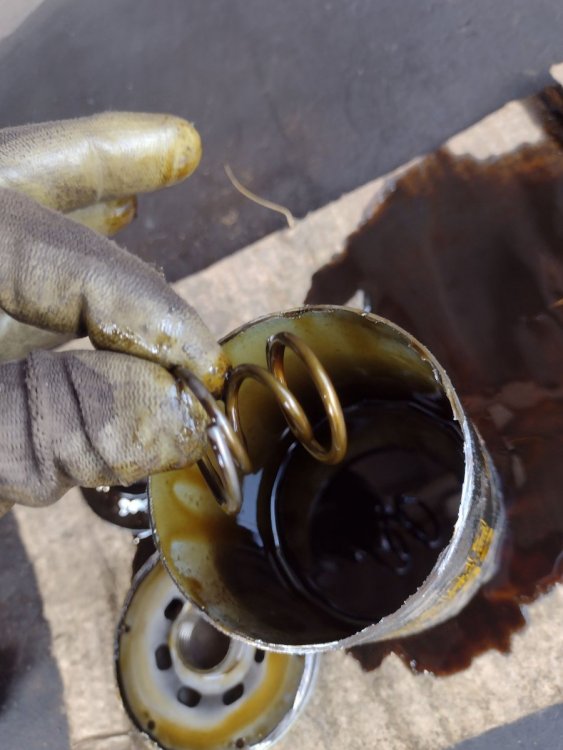

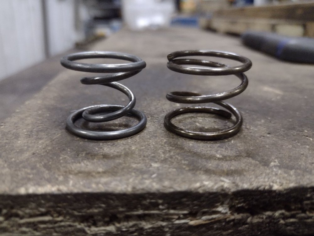

пружина хилая, легко отжималась пальцем.
На фото она справа, та что слева, это от БигФильтр, его фотки выложу следующим постом, чтоб не путаться.

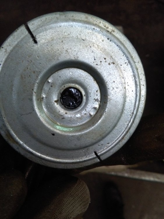

Тарелка фильтра прилегает непосредственно к корпусу, без резинового уплотнения.
Нет никакого препятствия прохождению грязи. Так же тарелки к фильтрующему элементу приклеены как попало. На фото видно где клей был, а где были зазоры

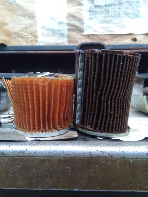

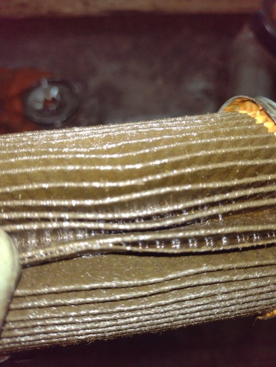

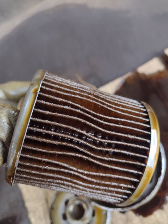

Вот так выглядит сам фильтрующий элемент

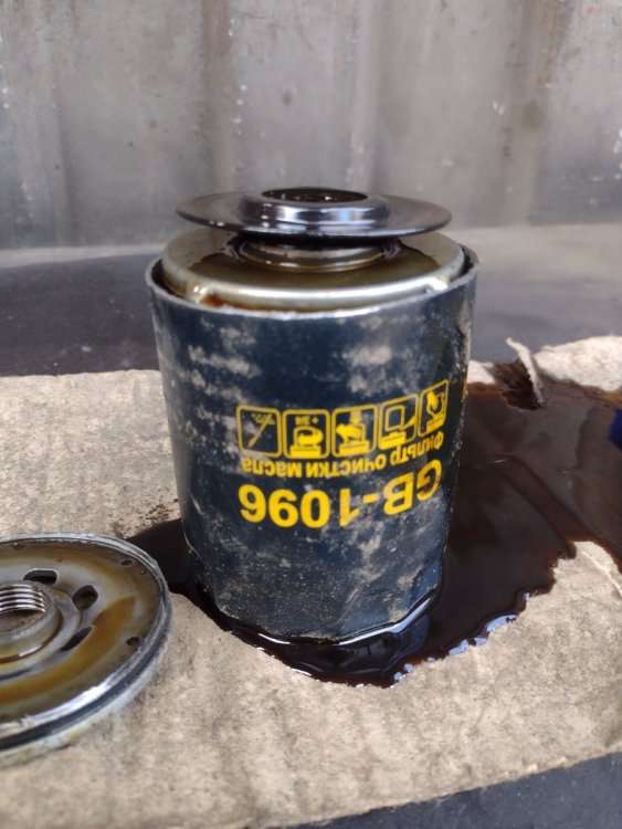

- Второй подопытный, БигФильтр:
Пробег на нём около 8000 км.
Снаружи исполнен добротно. После распила открывается следующий вид. Присутствует резиновое уплотнение,
после эксплуатации осталось эластичным и упругим, не разбухло. Сидит хорошо.
Фильтрующий элемент
Пружина, сравнение с Deoo в посте выше
Данная более упругая, но не дубовая, сжимается. Пруток толще чем у предыдущей.

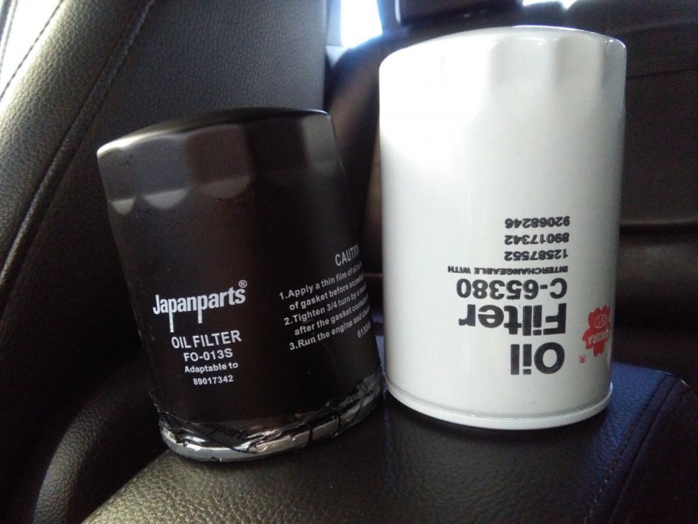

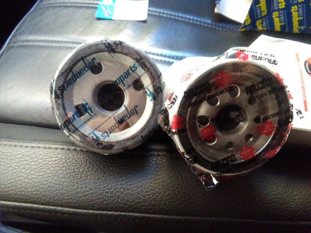

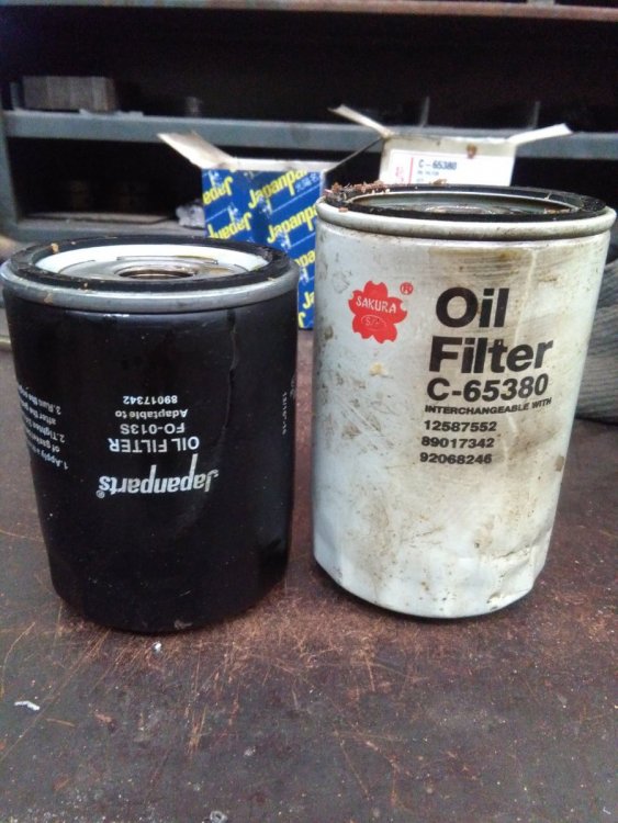

Так же нашел старые фотки других, которые ставил году в 2019-ом
Это они новые ещё, а далее фото после эксплуатации.IMG_20190306_110020.thumb.jpg.13c50c2c14d6c3fbc30fa08389c28748.jpg

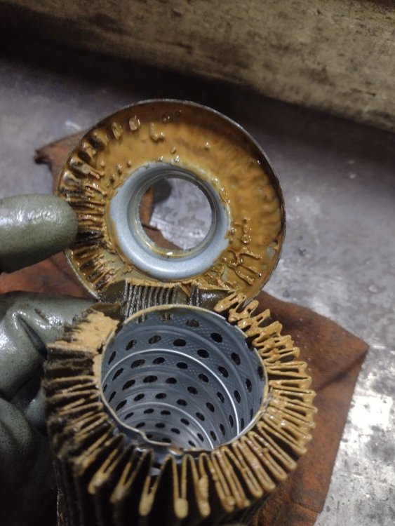

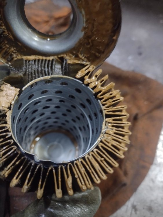

Сакура в разрезе, после примерно 10 000 км пробега.

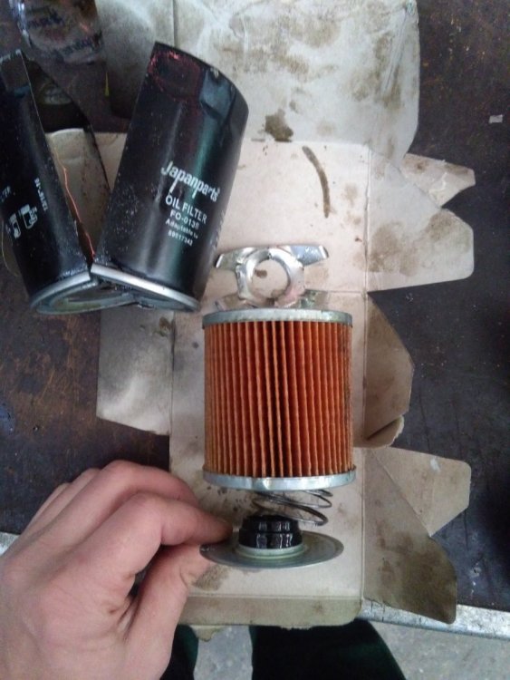

ДжапанПартс был разрезан для сравнения, новый.

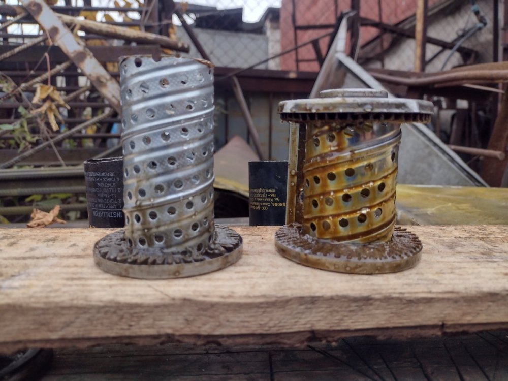

Странное расположение элементов внутри фильтра!?!?
Сравнение фильтрующих элементов по площади
В ДжапанПартс так же имеется какой то клапан внутри фильтрующего

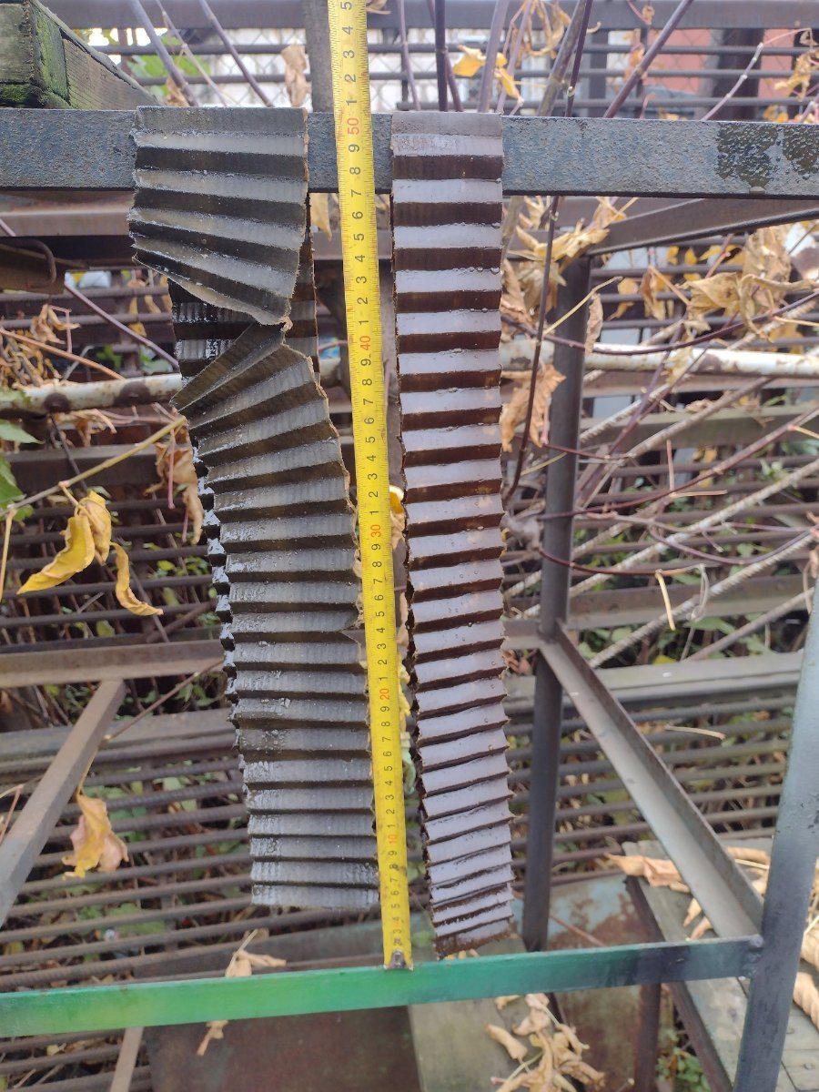

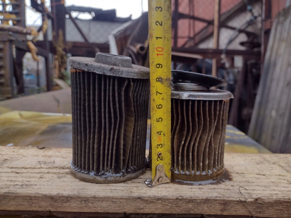

Фильтры по высоте, слева Deoo, справа BigFiltr
Левый длиннее на пару сантиметров примерно. На фото он с отрезанной резьбовой частью, которая за пол года где-то затерялась
Разобрал бумагу.
Вот они два санта.
Внутренние сепараторы выглядят одинаково.

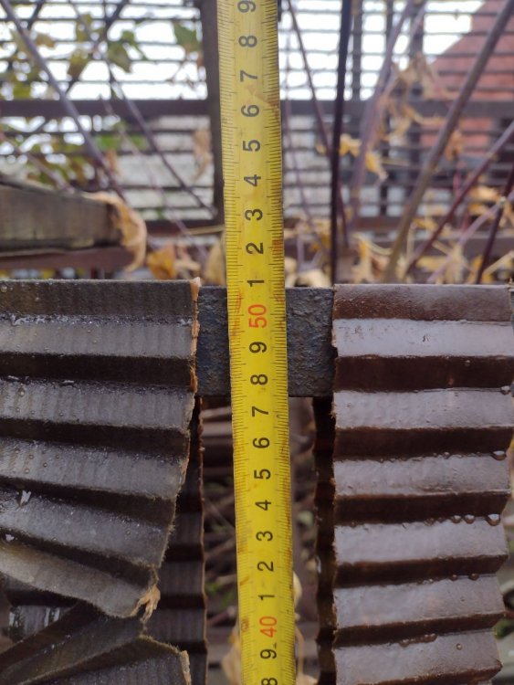

Вот, что имеем по длине.
Лента сложенная пополам. Слева Део, справа Биг.
IMG_20231023_122450964.thumb.jpg.bf36c69fb84d4ee0f665d672e9df46a2.jpgIMG_20231023_122454948.thumb.jpg.0b54157515a123eab1567916b7beb2c6.jpgIMG_20231023_122509750.thumb.jpg.520a789fe7932721c7a4f940abfa92d1.jpg
Биг немного длиннее, но уже. Но он имеет резиновое уплотнение, и гофра к крышкам приклеена по всей поверхности.
