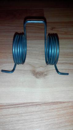

snake Опубликовано 31 августа, 2015 Жалоба Опубликовано 31 августа, 2015 Форумчане,подскажите,где можно пиобрести,вот это,всем известные интернет-ресурсы,предлагают в сборе с педалью сцепления,ну и сами понимаете,какой там ценник....
ВикторАлександрович Опубликовано 31 августа, 2015 Жалоба Опубликовано 31 августа, 2015 а как же гарантия?
snake Опубликовано 31 августа, 2015 Автор Жалоба Опубликовано 31 августа, 2015 Гарантия "кирдык",прошло 3 года,аккурат,после достижения срока.
Владимир С Опубликовано 1 сентября, 2015 Жалоба Опубликовано 1 сентября, 2015 у меня тоже так было, но успел, по гарантии, скажу сразу от круза не подходит маленькая. ищи на авто рынке или заказывай через знакомых у кого есть выход на термичку

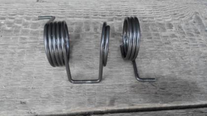

snake Опубликовано 10 ноября, 2015 Автор Жалоба Опубликовано 10 ноября, 2015 Проблема решена :verygood:
ВикторАлександрович Опубликовано 10 ноября, 2015 Жалоба Опубликовано 10 ноября, 2015 Проблема решена :verygood:ну фото хорошо, а что, как нашли? от чего или с б/у? или изготовили? подробности то можно? полезно будет для антароводов
snake Опубликовано 10 ноября, 2015 Автор Жалоба Опубликовано 10 ноября, 2015 Сразу хочу сказать,искать саму деталь т.е.пружину сложно,делали на ещё советском заводе.Трудно было достать сам материал-это пружинная проволока название правда не помню мастер говорил,ну а дальше сама намотка пружины,затем технолог. закалка в термичке.Как то вот так....
Владимир С Опубликовано 10 ноября, 2015 Жалоба Опубликовано 10 ноября, 2015 у нас делают на заводе на электро механизмы пружины, вот думаю надо будет заказать на запас, пока есть доступ
snake Опубликовано 10 ноября, 2015 Автор Жалоба Опубликовано 10 ноября, 2015 Да всё правильно,походу это конструктив.косяк GM,общался с каптивоводом-по аналогичной проблеме!!! у нас делают на заводе на электро механизмы пружины, вот думаю надо будет заказать на запас, пока есть доступ
