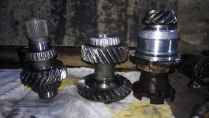

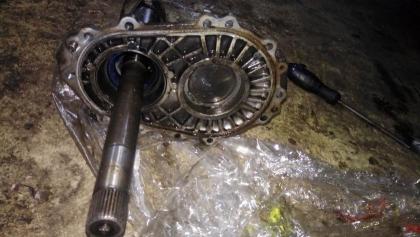

good Опубликовано 13 декабря, 2017 Жалоба Поделиться Опубликовано 13 декабря, 2017 Не скажу, что коробки раздаточные летят больше на 2.4, нет статистики.По поискам, которые провел за эти дни ( с 5 декабря), коробки раздаточные одинаковы на рестайлинге, что на 2.4 что на 3.0. Повторюсь: номера для заказа - 23243580 (номер на моей раздатке на бирке), 23247709, и самый новый номер: 23247712. Сегодня утром прилетел заказ-наряд на ремонт коробки раздаточной.Официальный дилер отдал в ремонт коробку раздаточную в центр ремонта АКПП/трансмиссий.Итоги работ по разборке и дефектовке коробки раздаточной:Стоимость запчастей 81т.р., работы 15т.р. (не реклама - факт ремонта моей раздаточной коробки), срок ремонта 3 рабочих дня.Замене подлежат:- шестерня раздаточной коробки;- шестерня раздаточной коробки;- сальник передний;- сальник входной;- сальник задний;- главная пара;- корпус;- комплект подшипников.Практически все внутренности, потому что внутри каша.Названия из заказ-наряда, артикулов нет, не пишут, стоимость указана, работы не расписаны.Получается купил дешево новую раздаточную коробку с гарантией.Снятие/ремонт/установка, гарантия на запчасти и ремонтные работы от официального дилера полгода. Делают в Тольятти. Кому будет надо в дальнейшем, конечно тьфу тьфу тьфу три раза, обращайтесь.Дал согласие, начали ремонтные работы. Ссылка на комментарий

pat Опубликовано 15 декабря, 2017 Жалоба Поделиться Опубликовано 15 декабря, 2017 у кого "крякнули" раздатки, заливал ли кто то из вас в них Супротек или Супро, пока они рабочие были?Я когда впервые "серебрянку" в масле раздатки обнаружил, написал здесь об этой беде. Был тут человек, который посоветовал залить эту жижу (я так понял, он имеет отношение к её продаже). При всём к нему уважении: когда ролики подшипников погрызены, а внешние обоймы болтаются почём зря - там что, новые подшипники вырастут от этой "Супры"? Сколько ни намазывай место ампутации ноги зелёнкой, новая нога не вырастет. Ссылка на комментарий
