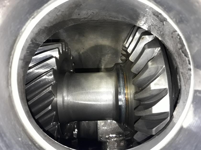

Alekseyka Опубликовано 19 февраля, 2018 Жалоба Поделиться Опубликовано 19 февраля, 2018 Всем привет.На фотках в этой теме видел аналогичные потемнения и задиры на одной из шейки вала -рядом с конической шестерней, обнаружил такие же и на своем валу раздатки. Кто знает от чего возникает такая выработка ?Можно ли как то проверить работоспособность подшипника вала уже вынутого из раздатки ? (мучаюсь с АКПП , решил и раздатку разобрать-все равно она уже снята) Ссылка на комментарий
Alekseyka Опубликовано 20 февраля, 2018 Жалоба Поделиться Опубликовано 20 февраля, 2018 Всем привет.На фотках в этой теме видел аналогичные потемнения и задиры на одной из шейки вала -рядом с конической шестерней, обнаружил такие же и на своем валу раздатки. Кто знает от чего возникает такая выработка ?Можно ли как то проверить работоспособность подшипника вала уже вынутого из раздатки ? (мучаюсь с АКПП , решил и раздатку разобрать-все равно она уже снята) Ссылка на комментарий
Aleks63 Опубликовано 28 февраля, 2018 Жалоба Поделиться Опубликовано 28 февраля, 2018 А это не след от хвостовика, когда есть выработка в его подшипниках и он смещается в сторону этого вала? На хвостовике есть какие-нибудь следы? Ссылка на комментарий
Alekseyka Опубликовано 28 февраля, 2018 Жалоба Поделиться Опубликовано 28 февраля, 2018 Торец хвостовика чистый -повреждений не обнаружил. Так же если не ошибаюсь, то в этом виде кинематической пары нагрузка на хвостовик направлена по его оси в сторону выхода с редуктора (в сторону заднего моста), если бы был зазор в упорных подшипниках, то шестерни как бы расходились друг от друга в разные стороны и он не мог бы цеплять). Возможно так проявляется усталость металла от передаваемой нагрузки между шестернями. Ссылка на комментарий

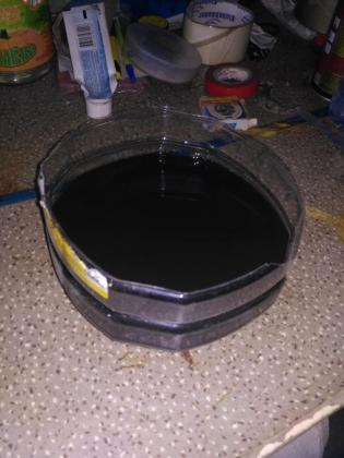

БелСер Опубликовано 15 июня, 2018 Жалоба Поделиться Опубликовано 15 июня, 2018 (изменено) Уровень масла и на предмет почернения/стружки проверяли?У меня тоже потело в том году (Mobil 75W90 залитое вместо штатного. Сгорело в черноту - аж через сальник между АКПП и РК потекло) - поменял масло на Castrol 75w140 - пока все норм.Может у Вас просто заглушка хвостовика сопливит. Изменено 15 июня, 2018 пользователем БелСер Ссылка на комментарий
