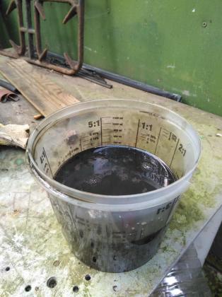

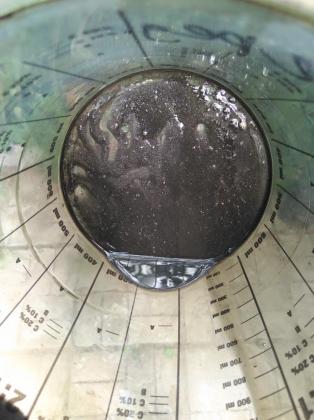

Aleksey43 Опубликовано 20 июня, 2018 Жалоба Поделиться Опубликовано 20 июня, 2018 (изменено) День добрый!Сегодня заменил второй раз масло в раздатке и заднем редукторе.В раздатке вот такая черная кака:На сливной пробке, как и в прошлый раз, пластилин и стружка.Пробег на этом масле (Liqui Moly Vollsynthetisches Getriebeoil GL-5 75W-90) 50 тыс км.Общий пробег авто 80 тыс км.В редукторе масло светлое, но уже три года на нем езжу, поэтому тоже заодно заменил.Залил ZIC GFT 75W-90:У ЗИКа выше индекс вязкости и ниже температура застывания.Посмотрим что станет с ним... Изменено 20 июня, 2018 пользователем Aleksey43 Ссылка на комментарий
