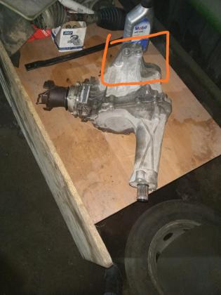

Bambr Опубликовано 25 января, 2019 Жалоба Поделиться Опубликовано 25 января, 2019 Продублирую кроме барахолки ещё и здесь. Куплю неисправную раздатку от рестайлинг 2.2 дизель, 3л бензин, 2.4 бензин. Вобщем такой же корпус как на 24263577Нужна только часть корпуса обведенная на фото.Неиправность внутренностей или других частей корпуса не волнуют. Ссылка на комментарий

Bambr Опубликовано 25 января, 2019 Жалоба Поделиться Опубликовано 25 января, 2019 (изменено) Там подходящей нет. Уже просмотрено То, что нужно мне можно отличить по этому креплению. Изменено 25 января, 2019 пользователем Bambr Ссылка на комментарий
S@chok Опубликовано 25 января, 2019 Жалоба Поделиться Опубликовано 25 января, 2019 Вы себя и других в заблуждение не вводите. У них, у всех такой кронштейн есть. Смотреть надо внимательнее. Ссылка на комментарий

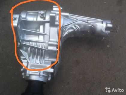

Bambr Опубликовано 26 января, 2019 Жалоба Поделиться Опубликовано 26 января, 2019 Точно такой? Или вот такой? Как раз все что есть на евроавто именно этот вариант. А мне нужен тот, что представлен выше Посмотрите сколько отверстий и как онирасположены Ссылка на комментарий
S@chok Опубликовано 26 января, 2019 Жалоба Поделиться Опубликовано 26 января, 2019 OK, списывайте номер со своей раздатки и по нему ищите дальше. Ссылка на комментарий
Bambr Опубликовано 26 января, 2019 Жалоба Поделиться Опубликовано 26 января, 2019 Номер моей 24263577 Но, та часть корпуса, которая мне нужна подойдёт ещё от 5-6 артикулов.Поэтому и ищу то, что стояло на рестайле дизеле, 2.4 и 3 л бензинках.Товарищи, которые меняли свои неисправные, неужто повыкидывали остатки? Ссылка на комментарий
S@chok Опубликовано 26 января, 2019 Жалоба Поделиться Опубликовано 26 января, 2019 Точно корпус может подойти от 2,4 и 3,0? Т.к. раздатки у вас идут под разными номерами. Ссылка на комментарий
Bambr Опубликовано 26 января, 2019 Жалоба Поделиться Опубликовано 26 января, 2019 Предварительно да. Механик из бывшего опельцентра утверждает, что они отличаются внутри передаточными числами шестерен. Но корпус один и тот же. У меня все внутренности в идеале.Попробую найти корпус отдельно. Прежде чем покупать целиком. Ссылка на комментарий
S@chok Опубликовано 26 января, 2019 Жалоба Поделиться Опубликовано 26 января, 2019 Надо знать хотя бы номер корпуса. В каталоге его нет. Ссылка на комментарий
