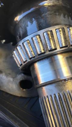

Илья454 Опубликовано 5 июня, 2019 Жалоба Поделиться Опубликовано 5 июня, 2019 (изменено) вот и моя раздатка приехала.шумов и воя небыло.полез проверить масло , а оно серое , было решено снимать и разбирать.подшипники и сальники заказывал по списку Игоши Изменено 5 июня, 2019 пользователем Илья454 Ссылка на комментарий

Илья454 Опубликовано 5 июня, 2019 Жалоба Поделиться Опубликовано 5 июня, 2019 вот и моя раздатка приехала.шумов и воя небыло.полез проверить масло , а оно серое , было решено снимать и разбирать.подшипники и сальники заказывал по списку Игоши 1. "Приехала" - нарушение в её работе как проявилось и на каком пробеге?2. Во сколько обошёлся весь комплект запчастей?Просто для себя уточнение.по работе никаких изменений небыло.негудела ,нишумела.немного подтекало масло из дренажного отверстия, я решил уровень проверить, отвернул пробку а оттуда масло полилось серое.сальники вышли на 10тыс, включая подшипник в чулок.подшипники в корпус и на хвостовик еще 6700.сальники в хвостовик непокупал.пробег сейчас 63тыс.вывод такой , что китайские подшипники скф полное Г Ссылка на комментарий
Олег_Иванов Опубликовано 5 июня, 2019 Жалоба Поделиться Опубликовано 5 июня, 2019 сальники в хвостовик непокупал. пробег сейчас 63тыс. вывод такой , что китайские подшипники скф полное ГА мне думается, что если не "гудела и не шумела", а вместо смазки эмульсия с металлом, то дело не в подшипниках. Ссылка на комментарий
Илья454 Опубликовано 5 июня, 2019 Жалоба Поделиться Опубликовано 5 июня, 2019 сальники в хвостовик непокупал.пробег сейчас 63тыс.вывод такой , что китайские подшипники скф полное ГА мне думается, что если не "гудела и не шумела", а вместо смазки эмульсия с металлом, то дело не в подшипниках.а в чем?масло менялось на 50тыс.заливал кастрол.почему подшипники выкрашиваются? Ссылка на комментарий
Олег_Иванов Опубликовано 5 июня, 2019 Жалоба Поделиться Опубликовано 5 июня, 2019 На шестернях износа нет? Ссылка на комментарий
Илья454 Опубликовано 5 июня, 2019 Жалоба Поделиться Опубликовано 5 июня, 2019 На шестернях износа нет? нетшестерни в идеалеименно подшипники в раковинах.все 6 штук как погрызаны Ссылка на комментарий
Олег_Иванов Опубликовано 5 июня, 2019 Жалоба Поделиться Опубликовано 5 июня, 2019 Странно всё это. И тут Кастрюль начудил что-ли? Ссылка на комментарий
Илья454 Опубликовано 5 июня, 2019 Жалоба Поделиться Опубликовано 5 июня, 2019 Странно всё это. И тут Кастрюль начудил что-ли?недумаю что масло виновато.оно и заводское сливалось уже черно с блестками.просто похоже подшипникам этим отведено столько Ссылка на комментарий
