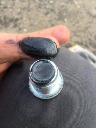

pat Опубликовано 9 июня, 2019 Жалоба Поделиться Опубликовано 9 июня, 2019 Смотря сколько серебрянки. Я на 80 тысячах такое слил, что если немного на руки капнуть и размазать, то как будто руки в серебристый цвет покрасил. Поменял раздатку на 124 тысячах. Всё время до замены металл продолжало активно гнать. Масло можно хоть каждый день менять - от ускоренного износа подшипников, если уж они посыпались, замена масла не спасает. Ссылка на комментарий

Евгений26 Опубликовано 9 июня, 2019 Жалоба Поделиться Опубликовано 9 июня, 2019 Три раза менял.В 45, 70 и 95.В первом случае, как у вас, раствор серебрянки в масле. Густой.Во втором случае влил Лукойл полусинтетику.Слил ее в 95. На удивление, прозрачное, но на магните и в отстойнике - гавнецо.Смыл ее и заправил оставшимся еще при 45 тысячах какой то там Мобил SHC вроде.Ничего не гудит. Не льет.Загудит, тогда полезу. Ссылка на комментарий

Олег_Иванов Опубликовано 9 июня, 2019 Жалоба Поделиться Опубликовано 9 июня, 2019 (изменено) Оно у всех с серебрянкой. Всем перебирать? Я забил. Даст хоть какой то симптом, тогда приступим к действию.Почему у всех? Я но 80-ти т.к. сливал чистое и прозрачное. Первый раз сливал с вкраплениями металла, а с редуктора вообще говнолин и куча опилок на магните. Второй раз уже чище, на 80 тык третий раз с раздатки чистое, с редуктора потемнее, но уже без стружки. Изменено 9 июня, 2019 пользователем Олег_Иванов Ссылка на комментарий
