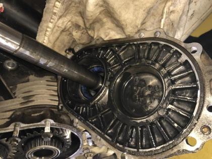

Aleks63 Опубликовано 26 августа, 2019 Жалоба Поделиться Опубликовано 26 августа, 2019 Вот результат вскрытия раздатки. Пробег 114 т. Я могу предположить, что такая картинка в раздатка у многих, если не у всех с пробегом около 100. Ездить можно,если не обращать внимание на лишний гул, но результат может быть печальным.Поменял все 4 подшипника и 3 сальника раздатки,хвостовик пока не трогал. Стало гораздо тише, но осталось лёгкое подвывание в районе 40 км/ч,може из-за хвостовика. Были проблемы с выковыриванием обойм подшипников из корпуса, может недостаточно грели горелкой,хотя голыми руками не дотронуться. Одна обойма едва держалась, новая на ее месте даже проворачивалась. Пришлось делать по кругу насечки. 1 Ссылка на комментарий
Scratcher Опубликовано 26 августа, 2019 Жалоба Поделиться Опубликовано 26 августа, 2019 Херассе! Страшное зрелище Ссылка на комментарий
Олег_Иванов Опубликовано 26 августа, 2019 Жалоба Поделиться Опубликовано 26 августа, 2019 А если пробег под 100 тык и никакого гула нет? Знаю насколько Антар и Каптив с куда большими побегами, чем 100 тык и проблем и шума от раздаток не было. Ссылка на комментарий
Aleks63 Опубликовано 26 августа, 2019 Жалоба Поделиться Опубликовано 26 августа, 2019 Дело в том, что явно выраженного гула и не было. Мне,кого катал, говорили,что я придираюсь к машине. Да и люди, у которых раздатки разваливались,говорили что ничего не предвещало. Поэтому каждый сам решает что делать со своей раздаткой. Может у него и подшипники стоят по спец. заказу, а не из Мексики. Масло лил Мотюль,Нести. Ссылка на комментарий
sts Опубликовано 26 августа, 2019 Жалоба Поделиться Опубликовано 26 августа, 2019 Вот результат вскрытия раздатки. Пробег 114 т. Я могу предположить, что такая картинка в раздатка у многих, если не у всех с пробегом около 100.Ни фига се, у меня видимо еще круче после 300 тысяч, страшно подумать. Бегу в магаз за подшипниками, сальниками. Ссылка на комментарий

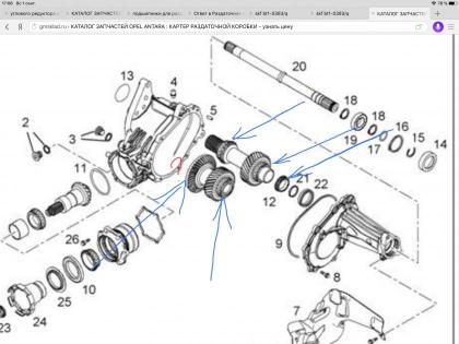

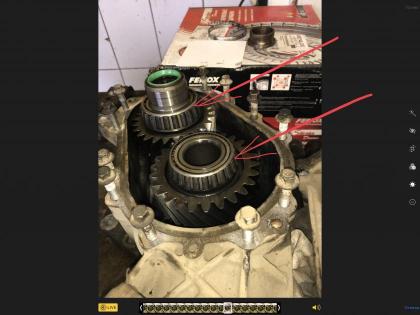

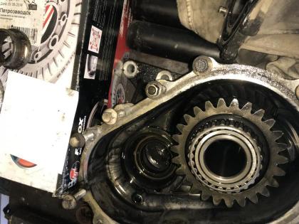

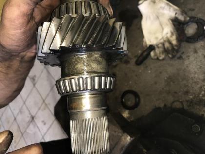

DEMONKarelia Опубликовано 1 сентября, 2019 Жалоба Поделиться Опубликовано 1 сентября, 2019 (изменено) Здравствуйте, подскажите пожалуйста номера подшипников, нужно 4 штуки и сальники.Один на фото смог прочитать mexico skf bt1-0383/q.Который ближний на фото mexico skf bt1-0383/q, практически развалился, появилась плавающая вибрация начиная со скорости 60. Колеса сразу отпали, не та эта вибрация. Масло в раздатке стало серо-черное, хотя менял весной по пробегу. Тогда ещё увидел, что масло какое-то темно-серое и магнитный уловитель комочек стружки насобирал.Знакомый мастер подсказали, лучше все сразу поменять, на фото с красными стрелочками, эти сразу под замену. Изменено 1 сентября, 2019 пользователем DEMONKarelia Ссылка на комментарий
