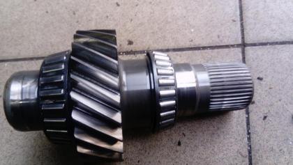

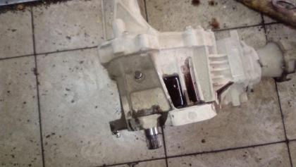

SahaRZN Опубликовано 26 августа, 2020 Жалоба Поделиться Опубликовано 26 августа, 2020 (изменено) Всем привет!Отдыхал в Судаке. При движении на малой скорости появился скрежет. Подумал, что камень попал в тормозной диск. Но обнаружил лужу под машиной.В итоге, развалились подшипники вторичного вала раздатки. Выдавило трещину справа и пробило отверстие слева.Трещину и отверстие заварили, выкинули вторичный вал, собрали и доехали до дома 1670 км.Шестерни целые. Корпус даже заваренный еще поработает.Мотор 2.4 167, автомат 6-ст. Описание Игоши видел, видел и вопросы подойдет ли это описание на 2.4.Но не нашел ответа, поэтому подскажите, подойтет все же описание Игоши на бензин 2.4 ?Заранее благодарен. Изменено 26 августа, 2020 пользователем SahaRZN Ссылка на комментарий

Иванович Опубликовано 19 сентября, 2020 Жалоба Поделиться Опубликовано 19 сентября, 2020 Раскатывает развалившимся подшипником наружное кольцо по посадочному месту. Промежуточный вал выходит с внутренним кольцом, сепаратором и оставшимися шариками и нарисовывается проблема. Съемником особо не зацепиться. Или рубить наружное кольцо в посадочном или разогревать и пытаться съемником выковыривать. 1 Ссылка на комментарий
