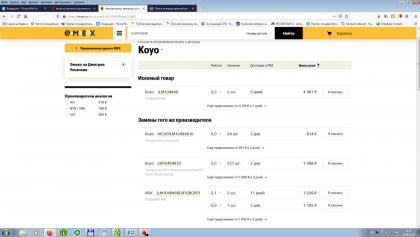

Бром Опубликовано 21 сентября, 2020 Жалоба Поделиться Опубликовано 21 сентября, 2020 Хмм, пробовал найти по артикулам Игоши подшипники на РеспектАвто - выдает какую-то хрень :- lm 501349 / 10 - на сайте выдает Подшипник ступицы колеса Nissan наружный - LM 503349 / 10 - на сайте РеспектАвто выдаетПОДШИПНИК 503349/10 [LM] (FBJ) 45.987*74.975*18 (FBJ)...Может - ну его, этот респект Авто и надо четко на Экзисте искать? Ссылка на комментарий

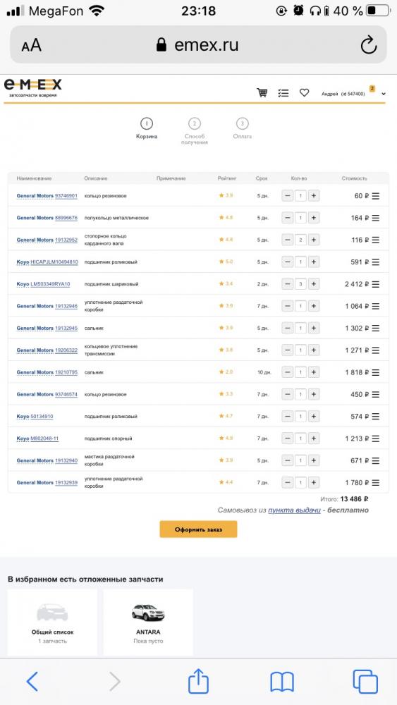

Andrey NSK Опубликовано 21 сентября, 2020 Жалоба Поделиться Опубликовано 21 сентября, 2020 Я делал себе подборку по его артикулам Ссылка на комментарий
Бром Опубликовано 21 сентября, 2020 Жалоба Поделиться Опубликовано 21 сентября, 2020 Я делал себе подборку по его артикуламА можно картинку чуть получше - я перепишу?)) Ссылка на комментарий
Andrey NSK Опубликовано 21 сентября, 2020 Жалоба Поделиться Опубликовано 21 сентября, 2020 Скиньте почту в личку. Тут видать съедает качество. Ссылка на комментарий
Бром Опубликовано 21 сентября, 2020 Жалоба Поделиться Опубликовано 21 сентября, 2020 Ничего не понимаю...Ввожу на сайте EMEX эти же номера - выдает подшипник для ступицы в наименовании... Ссылка на комментарий

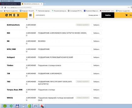

Бром Опубликовано 21 сентября, 2020 Жалоба Поделиться Опубликовано 21 сентября, 2020 Тоже самое по артикулам со стр. 35 ветки:JLM104948 - EMEX выдает подшипник ступичный... Ссылка на комментарий
Бром Опубликовано 21 сентября, 2020 Жалоба Поделиться Опубликовано 21 сентября, 2020 А вот когда вбиваешь номер от GM , то ищется верное наименование детали. Да и подшипник от KOYO находится другой - Koyo60062RS ... Ссылка на комментарий
bob292 Опубликовано 21 сентября, 2020 Жалоба Поделиться Опубликовано 21 сентября, 2020 Хмм, пробовал найти по артикулам Игоши подшипники на РеспектАвто - выдает какую-то хрень :- lm 501349 / 10 - на сайте выдает Подшипник ступицы колеса Nissan наружный Так он и стоит на Ниссане в ступице а у нас в раздатке .Не всегда нужно принимать близко к сердцу комментарии Емекса и прочих . Лучше проверить через гугл или яндекс . Ссылка на комментарий

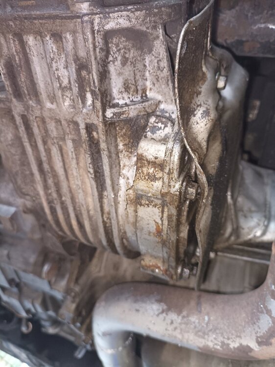

Ленин1 Опубликовано 29 сентября, 2020 Жалоба Поделиться Опубликовано 29 сентября, 2020 Поменял я промежуточный подшипник в раздатке правой полуоси, подшипник просто сгнил менять его наверное нужно каждый год во избежании его проворота в теле редуктора, не знаю почему но вытекло около литра масла. Ссылка на комментарий
