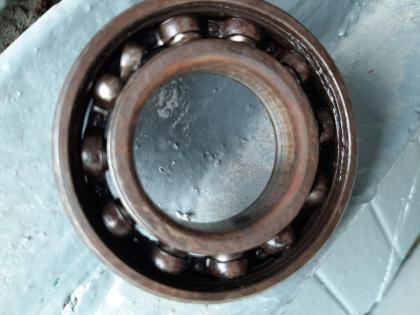

Andrey NSK Опубликовано 2 октября, 2020 Жалоба Поделиться Опубликовано 2 октября, 2020 Поменял я промежуточный подшипник в раздатке правой полуоси, подшипник просто сгнил менять его наверное нужно каждый год во избежании его проворота в теле редуктора, не знаю почему но вытекло около литра масла.Какие симптомы то были к замене? Ссылка на комментарий
Ленин1 Опубликовано 2 октября, 2020 Жалоба Поделиться Опубликовано 2 октября, 2020 (изменено) Какие симптомы то были к замене? Да сообственно не каких выраженных симптомов у данной неисправности нет пока есть шарики в обойме. Но есть мало заметный шум катающихся квадратных шариков без смазки при определённых скоростях , в моём случае даже визуально было всё в порядке, но ввиду своей деятельности я прекрасно понимаю что пыльник сальника в таких условиях работы это полный бред, решил пошатать за внутренний шрус где сообственно мной и было замечано перемещение внутренней обоймы относительно наружней (на люфт шруса внимание обращать не стоит). По замене- нужно открутить рулевую, гайку ступицы (затяжка 320н.м с фиксатором резьбы) и шаровую далее выдернуть привод и отвести стойку в бок, после чего слить 1-2 литра с АКПП после выдернуть аккуратно полуось и всё, дальше перепресовка подшипника, у меня стоял китайский со своими обозначениями нужен 6006 с размерами 55Х30Х13. Если наружняя обойма осталась в чулке раздатки нужно погреть чулок градусов до 180-200 или распилить обойму бормашинкой. Лично я не советую тянуть с этим и ждать пока подшипник начнёт крутится в корпусе, так же присутствуют стопорные кольца в фиксации подшипника на полуоси и в корпусе. самое геморойное во всём этом это выдернуть шаровую (без нагрева не обойтись). Выверни колесо, залезь да покачай монтажкой если есть хоть маленький люфт меняй. Подшипник советую брать NTN, край FAG или SKF стоимость подшипника 350-500р. Я бы в этой дебильной конструкции использовал другой подшипник, в принципе тело чулка позволяет его расточить под второй подшипник и пыльник, но вот полуось сделана через заднепроходное отверстие и не имеет запаса по рабочей посадочной зоне. Изменено 2 октября, 2020 пользователем Ленин1 1 Ссылка на комментарий
Andrey NSK Опубликовано 2 октября, 2020 Жалоба Поделиться Опубликовано 2 октября, 2020 Ну т.е этот пресловутый гул от 60 до 80 не от этого подшипника? Ссылка на комментарий
Ленин1 Опубликовано 2 октября, 2020 Жалоба Поделиться Опубликовано 2 октября, 2020 Ну т.е этот пресловутый гул от 60 до 80 не от этого подшипника?Гул и от ступиц может быть нужно вывесить машину положить руку на пружину и крутнуть колесо если ступица с дефектом сразу будет вибрация. От подшипника промежуточного гул тоже есть. Но кроме подшипника есть ещё кардан и раздатка. Я зимой поменял масло в раздатке, на днях слил и в масле вода, я думаю именно вода является основным разрушающем фактором в роликовых подшипниках раздатки. Проще всего снять кардан исключив крестовины подвесной тогда останется: раздатка, редуктор задний и ступицы- по ступицам я рассказал, в остальном поможет фонендоскоп.Гул не может заканчиватся после 80км- его просто начинают глушить другие шумы. Ссылка на комментарий
