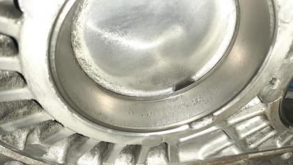

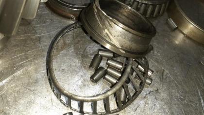

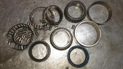

Prjanik Опубликовано 24 декабря, 2020 Жалоба Поделиться Опубликовано 24 декабря, 2020 (изменено) Можете меня "ПОЗДРАВИТЬ" :evil: :D: В раздатке обнаружена эмульсия (металлическая пыль), МНОГО, прямо каша! мои опасения подтвердились разом! Что самое странное, заливного шло Чистейшее масло! А из заливной серое!Особое спасибо тем "ГУРУ" что посоветовали лить гавно под названием NESTE AXE! И Я по ходу не единственный с ним!WTF вот как так, 1.5 года назад сливал, да было темное, но и намека на пыль! Выходит сделал только хуже. Еще подозрение, что задниц мост "тянет" за собой раздатку. В общем. Пока обдумываю варианты, любая помощь конкретная с сервисами или ценами. Основной вопрос, где и от куда Берут НОВЫЕ Раздатки - Корея, Китай? У меня есть возможность привезти от куда угодно (вопрос, только совокупной стоимости).Нужны только вводные. Изменено 24 декабря, 2020 пользователем Prjanik Ссылка на комментарий
Олег_Иванов Опубликовано 24 декабря, 2020 Жалоба Поделиться Опубликовано 24 декабря, 2020 Да не в масле у тебя проблема. Ссылка на комментарий
pat Опубликовано 24 декабря, 2020 Жалоба Поделиться Опубликовано 24 декабря, 2020 Да не в масле у тебя проблема. Да бесполезно, не переубедить человека. Мне, поменявшему раздатку, обнаружившему серебрянку в оригинальном (!) масле после 80 тысяч км пробега, должно быть вдвойне обидно, получается. "Идеальное" оригинальное масло - что ещё надо? Ан нет, ещё, оказывается, железки должны быть "железными", а не говняными. Ссылка на комментарий
kaib Опубликовано 24 декабря, 2020 Жалоба Поделиться Опубликовано 24 декабря, 2020 Можете меня "ПОЗДРАВИТЬ" :evil: :D: В раздатке обнаружена эмульсия (металлическая пыль), МНОГО, прямо каша! мои опасения подтвердились разом! Что самое странное, заливного шло Чистейшее масло! А из заливной серое!Особое спасибо тем "ГУРУ" что посоветовали лить гавно под названием NESTE AXE! И Я по ходу не единственный с ним!WTF вот как так, 1.5 года назад сливал, да было темное, но и намека на пыль! Выходит сделал только хуже. Еще подозрение, что задниц мост "тянет" за собой раздатку. В общем. Пока обдумываю варианты, любая помощь конкретная с сервисами или ценами. Основной вопрос, где и от куда Берут НОВЫЕ Раздатки - Корея, Китай? У меня есть возможность привезти от куда угодно (вопрос, только совокупной стоимости).Нужны только вводные.масло вы залили хорошее. Просто может уже поздно начали беречь ее. может и прошлый владелец "помог". может и просто говняная попалась.смотрите на ситуацию позитивно. скорее всего вы нашли причину вашего "троллейбусного" звука Ссылка на комментарий
kudan01 Опубликовано 24 декабря, 2020 Жалоба Поделиться Опубликовано 24 декабря, 2020 Можете меня "ПОЗДРАВИТЬ" :evil: :D: В раздатке обнаружена эмульсия (металлическая пыль), МНОГО, прямо каша! мои опасения подтвердились разом! Что самое странное, заливного шло Чистейшее масло! А из заливной серое!Особое спасибо тем "ГУРУ" что посоветовали лить гавно под названием NESTE AXE! И Я по ходу не единственный с ним!WTF вот как так, 1.5 года назад сливал, да было темное, но и намека на пыль! Выходит сделал только хуже. Еще подозрение, что задниц мост "тянет" за собой раздатку. В общем. Пока обдумываю варианты, любая помощь конкретная с сервисами или ценами. Основной вопрос, где и от куда Берут НОВЫЕ Раздатки - Корея, Китай? У меня есть возможность привезти от куда угодно (вопрос, только совокупной стоимости).Нужны только вводные.масло то не при чем .... проблема раздаток на 2.2 известная... пробег какой? Ссылка на комментарий
bob292 Опубликовано 24 декабря, 2020 Жалоба Поделиться Опубликовано 24 декабря, 2020 Можете меня "ПОЗДРАВИТЬ" :evil: :D: В раздатке обнаружена эмульсия (металлическая пыль), МНОГО, прямо каша! мои опасения подтвердились разом! Что самое странное, заливного шло Чистейшее масло! А из заливной серое!Особое спасибо тем "ГУРУ" что посоветовали лить гавно под названием NESTE AXE! И Я по ходу не единственный с ним!WTF вот как так, 1.5 года назад сливал, да было темное, но и намека на пыль! Выходит сделал только хуже. Еще подозрение, что задниц мост "тянет" за собой раздатку. В общем. Пока обдумываю варианты, любая помощь конкретная с сервисами или ценами. Основной вопрос, где и от куда Берут НОВЫЕ Раздатки - Корея, Китай? У меня есть возможность привезти от куда угодно (вопрос, только совокупной стоимости).Нужны только вводные.масло вы залили хорошее. Просто может уже поздно начали беречь ее. может и прошлый владелец "помог". может и просто говняная попалась.смотрите на ситуацию позитивно. скорее всего вы нашли причину вашего "троллейбусного" звука Да они рождены говняными . Вернее заданный говняными конструкторами чрезмерный преднатяг подшипников . Аналогичная проблема с умиранием подшипников от преднатяга была в хвостовике заднего редуктора второго фрилендера первых годов выпуска . Ссылка на комментарий
