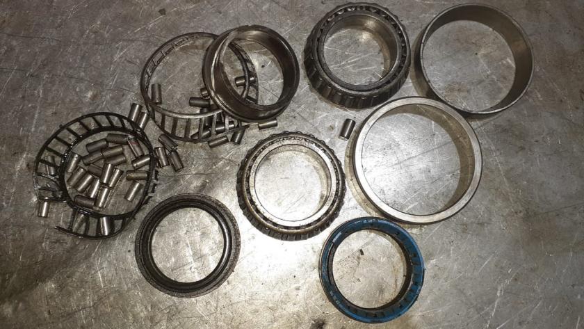

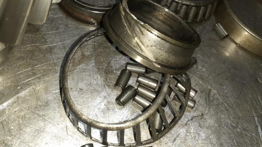

Prjanik Опубликовано 30 января, 2021 Жалоба Поделиться Опубликовано 30 января, 2021 В общем, дифектовали раздаку в Щербинке. Выработка на подшипниках была серьезная, все в рытвинах. Но сказали, что у большинства хуже. Например перед этим меняли человеку с Каптивы. Были также маленькие кусочки металла.Но от куда сколько пудры было перед этим, не понятно. Я уже было готовился увидеть полный раздрай, но кроме выработки "шариков" и обойм ничего не обнаружил. Масло которое заменил перед переборкой, было чистым, были остатки пудры лишь, накатал около 800 км! Ссылка на комментарий

Евгений26 Опубликовано 2 февраля, 2021 Жалоба Поделиться Опубликовано 2 февраля, 2021 Фото подшипников в раздатке Prjanik.Он просил выложить.Из 6 поменяли 4.Все шестерни без износа. Ссылка на комментарий
AlexPit Опубликовано 3 февраля, 2021 Жалоба Поделиться Опубликовано 3 февраля, 2021 вот ссуки, руки бы им оторвать....из-за гавеных подшипников люди страдают, ну не ужели ни кто не был в курсе что за гавно ставят... :mad: Ссылка на комментарий
