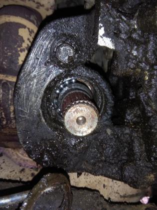

Иванович Опубликовано 3 февраля, 2021 Жалоба Поделиться Опубликовано 3 февраля, 2021 вот ссуки, руки бы им оторвать....из-за гавеных подшипников люди страдают, ну не ужели ни кто не был в курсе что за гавно ставят... :mad: ФОРМАЛЬНО условия гарантии выполнены. Дальше в автосалон за следующей поделкой...или ремонтировать и дальше ездить. Ссылка на комментарий
AlexPit Опубликовано 3 февраля, 2021 Жалоба Поделиться Опубликовано 3 февраля, 2021 да чего уж, почему не из пластика корпус и все его составляющие, а шестеренки от часового механизма из китая.... Ссылка на комментарий
Domosed39 Опубликовано 3 февраля, 2021 Жалоба Поделиться Опубликовано 3 февраля, 2021 В общем, дифектовали раздаку в Щербинке.Что почём? Ссылка на комментарий
AntonS Опубликовано 3 февраля, 2021 Жалоба Поделиться Опубликовано 3 февраля, 2021 Вот как заведенные трындите что виноваты подшипники.Почему не масляное голодание?Мало масла, либо не та вязкость. Либо чиповка, крутящий момент стал выше. Ссылка на комментарий
AlexPit Опубликовано 3 февраля, 2021 Жалоба Поделиться Опубликовано 3 февраля, 2021 ну тогда новых подшипников должно хватить на столько же, и при масляном голодании износ шестерен был бы и синева... Ссылка на комментарий
AntonS Опубликовано 3 февраля, 2021 Жалоба Поделиться Опубликовано 3 февраля, 2021 Нифакт вообще. Синева при перегреве.Износ в первую очередь ударит по подшипнику. Ссылка на комментарий
Иванович Опубликовано 3 февраля, 2021 Жалоба Поделиться Опубликовано 3 февраля, 2021 При полусухом трении есть следы побежалости, синева на дорожках подшипника. Здесь усталостный износ с кратерами выкрашивани, далее полосы абразивного износа и точки попадания крупных частич по поверхностям качения Причины либо плохой монтаж, некачественный материал, превышение нагрузок. Если успели захватить процесс в самом начале заменив масло с частицами износа и химозы какой нибудь правильной сыпнули, подшипник еще поживет. Если затянули замену масла, геометрия ушла в критическую и абразивный износ добивает. Ссылка на комментарий
Евгений26 Опубликовано 3 февраля, 2021 Жалоба Поделиться Опубликовано 3 февраля, 2021 По весне поеду свою делать.Ситуация там думаю, аналогичная.Первую смену было много серебра, потом с каждым разом все меньше.Из за износа обойм увеличивается зазор между шестернями и при большом моменте возможен разрыв раздатки. Проворот обойм тоже говорят не редкость.Ремонт в районе 20 тысяч тульскому обошелся.Подшипники на хвостовике не меняли. Сказали - в идеале. Ссылка на комментарий
