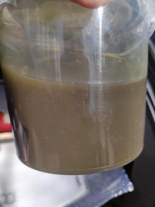

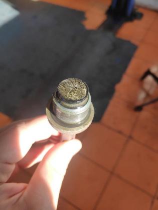

Whitefoot Опубликовано 30 марта, 2021 Жалоба Поделиться Опубликовано 30 марта, 2021 Всем привет. Отписываюсь о состоянии раздатки спустя 2к пробега после замены на отремонтированную от Автоштаба. Все работает исправно, гула нет. Все эти 2к полный привод работал на все 100%, снега дофига, во дворе жуть, парковка в сугроб обычно и тп. Ссылка на комментарий
kudan01 Опубликовано 30 марта, 2021 Жалоба Поделиться Опубликовано 30 марта, 2021 жуткая трансмиссионка. Ссылка на комментарий
AlexPit Опубликовано 30 марта, 2021 Жалоба Поделиться Опубликовано 30 марта, 2021 наоборот, отличная, раз все в себя взяла, предполагаю, надо будет еще раз через 2 т. км. сделать замену.... Ссылка на комментарий
Airtank Опубликовано 30 марта, 2021 Жалоба Поделиться Опубликовано 30 марта, 2021 масло какое-то непонятное, как будто вода попала внутрь. Буду через 3-4 тысячи менять у себя, тоже фото сделаю. Ссылка на комментарий
kudan01 Опубликовано 30 марта, 2021 Жалоба Поделиться Опубликовано 30 марта, 2021 наоборот, отличная, раз все в себя взяла, предполагаю, надо будет еще раз через 2 т. км. сделать замену....да неее.... что-то тут не то...она может быть темной...но тут она мутная какая-то. Ссылка на комментарий
Whitefoot Опубликовано 30 марта, 2021 Жалоба Поделиться Опубликовано 30 марта, 2021 жуткая трансмиссионка.Судя по архивным фоткам изначально была залита Kixx. Я сменил на Idemitsu. Конкретно то что слил дома стоит. За сутки в осадок ничего не выпало. Ссылка на комментарий
gremih Опубликовано 30 марта, 2021 Жалоба Поделиться Опубликовано 30 марта, 2021 жуткая трансмиссионка.согласен, кошмар какой то а не масло, не должен быть такой цвет, ну черный, ну красный, ну желтый, а тут дерьмовый ))) Ссылка на комментарий
Иванович Опубликовано 30 марта, 2021 Жалоба Поделиться Опубликовано 30 марта, 2021 Скорее всего вода попала. Если не вылили трансмиссионку взболтайте и намажьте лист бумаги. Подожгите лист если будет трещать - вода в масле. Ссылка на комментарий
Whitefoot Опубликовано 30 марта, 2021 Жалоба Поделиться Опубликовано 30 марта, 2021 Скорее всего вода попала. Если не вылили трансмиссионку взболтайте и намажьте лист бумаги. Подожгите лист если будет трещать - вода в масле.А как она туда могла попасть? через сапун? подшипник? Ссылка на комментарий
AntonS Опубликовано 30 марта, 2021 Жалоба Поделиться Опубликовано 30 марта, 2021 Конечно не так быстро, но влажность заходить через конденсат. Ссылка на комментарий
Олег_Иванов Опубликовано 31 марта, 2021 Жалоба Поделиться Опубликовано 31 марта, 2021 Конечно не так быстро, но влажность заходить через конденсат.Да ну какой конденсат за 2 к пробега? Тут по виду явно вода попадает. Или залили уже непонятно что. Ссылка на комментарий
