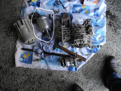

andi Опубликовано 16 марта, 2017 Жалоба Опубликовано 16 марта, 2017 Пока не разбирал. Нужно б/у искать, потом с этой разбираться.

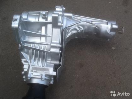

w_major Опубликовано 2 июня, 2017 Жалоба Опубликовано 2 июня, 2017 Нашел 24255142 в Новосибирске б/у с гарантией месяц после установки, на что стоит обратить внимание до установки?
kudan01 Опубликовано 2 июня, 2017 Жалоба Опубликовано 2 июня, 2017 Подшипник крутить, который на трипоид выходит.
w_major Опубликовано 3 июня, 2017 Жалоба Опубликовано 3 июня, 2017 (изменено) В 02.06.2017 в 15:51, kudan01 сказал: Подшипник крутить, который на трипоид выходит.Я правильно понял: крутить промежуточный вал (вал хх) - не должно быть ощутимых люфтов, шумов, и ощутимых препятствий вращению?Жижу стоит заменить сразу, даже если светлая? Изменено 3 июня, 2017 пользователем w_major

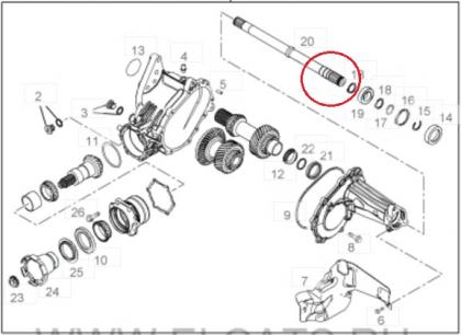

sts Опубликовано 3 июня, 2017 Жалоба Опубликовано 3 июня, 2017 (изменено) В 02.06.2017 в 15:29, w_major сказал: Нашел 24255142 в Новосибирске б/у с гарантией месяц после установки, на что стоит обратить внимание до установки?Обрати внимание на состояние хвостовика. Позиции 24,25,10. Я бы вынул вал х.х. и оценил состояние подшипника. Процесс простой, времени не много занимает. Изменено 3 июня, 2017 пользователем sts
w_major Опубликовано 4 июня, 2017 Жалоба Опубликовано 4 июня, 2017 (изменено) В 03.06.2017 в 17:49, sts сказал: В 02.06.2017 в 15:29, w_major сказал: Нашел 24255142 в Новосибирске б/у с гарантией месяц после установки, на что стоит обратить внимание до установки?Обрати внимание на состояние хвостовика. Позиции 24,25,10. Я бы вынул вал х.х. и оценил состояние подшипника. Процесс простой, времени не много занимает. Я, так понимаю, открутить гайку поз.23 (головка на 30), снять фланец кардана, и посмотреть на состояние шлицов на валу и сальника поз.10 (размеры 85 х 56 х 16 мм правильные?) - да?И про снятие вала ХХ - что-то не соображу, как без снятия крышки его вытащить без доп. воздействий на внутреннюю обойму подшипника - надо сильно греть картер в месте подшипника? Изменено 4 июня, 2017 пользователем w_major
sts Опубликовано 4 июня, 2017 Жалоба Опубликовано 4 июня, 2017 Хвостовик хотя бы внимательно осмотреть, провернуть, наличие выбивания масла, посторонние шумы при вращении.Вал Х.Х. снимается с помощью строительного фена, все правильно надо нагреть и выбить вал вместе с подшипником.
w_major Опубликовано 4 июня, 2017 Жалоба Опубликовано 4 июня, 2017 (изменено) Кто скажет размер сальника поз.10 (19132939, он же 4807079 по каталогу)?Набрел на полях инета на такую инфу: "55X85/87X11/16 B1SLRS 9009047860 Артикул: 19132939 Размер: 55X85X11" - этому можно верить? Изменено 4 июня, 2017 пользователем w_major
w_major Опубликовано 15 июня, 2017 Жалоба Опубликовано 15 июня, 2017 24263580 от Каптивы встала, как родная. Может, кому понадобится. (стоковый 24255142, он же 4818567).

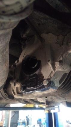

lieliseev Опубликовано 16 июня, 2017 Жалоба Опубликовано 16 июня, 2017 Подскажите номера раздаточных коробок для антары дизель автомат 2013. Услышал странный звук на ходу, на подъемнике выдавлен корпус раздатки. В ХВК сервис починят или только замена? Я в номерах уже запутался что подходит, что нет((((
S@chok Опубликовано 17 июня, 2017 Жалоба Опубликовано 17 июня, 2017 Там негде путаться, всё понятно в каталогах.
lieliseev Опубликовано 17 июня, 2017 Жалоба Опубликовано 17 июня, 2017 (изменено) В 17.06.2017 в 15:48, S@chok сказал: Там негде путаться, всё понятно в каталогах.Спасибо. Но как быть если не шаришь в каталогах. За сервисами перепроверять надо бы... Изменено 17 июня, 2017 пользователем lieliseev
S@chok Опубликовано 18 июня, 2017 Жалоба Опубликовано 18 июня, 2017 В вашем случае 48 13 938 или 48 20 220, что просто является усовершенствованной модернизацией.
