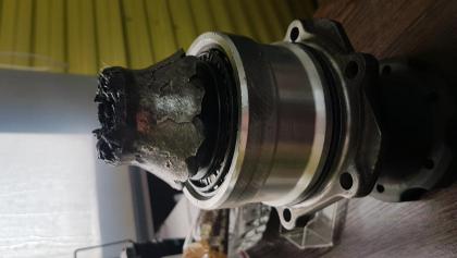

Олег_Иванов Опубликовано 12 апреля, 2021 Жалоба Поделиться Опубликовано 12 апреля, 2021 (изменено) Не забывайте, что если идет речь о моменте движка на вторичном валу, то в раздатке и заднем редукторе он распределяется по осям. Т.е. на том же валу раздатки (который в "чулке"), который опирается на подшипник в это самом "чулке", будет в лучшем случае 50% момента. Т.е. отсыл к маслу в плане нагрузки сваривания и расчеты выше не совсем верны- подшипник этой полуоси как бы не основной виновник в большинстве случаев. Не говоря о том, что для для применения версии про нагрузку сваривания, весь этот момент должен действовать, как проекция силы на плоскость, перпендикулярную оси, опирающейся на подшипник, чего естественно и близко нет. Просто такие подшипники.)))Вот на 4-х шариковой машине трения все верно моделируется. К условиям работы наших подшипников и близко не подходит. Изменено 12 апреля, 2021 пользователем Олег_Иванов Ссылка на комментарий
Евгений26 Опубликовано 12 апреля, 2021 Жалоба Поделиться Опубликовано 12 апреля, 2021 Какое только масло я не лил в раздатку.От оригинала до Мотюля, от Лукойла до Мобила.Подшипники дерьмо, а дерьмо - в масле. Ссылка на комментарий
AntonS Опубликовано 12 апреля, 2021 Жалоба Поделиться Опубликовано 12 апреля, 2021 Там разваливается главные подшипники, те которые передают на колеса, действительно по 50%всего принимают. Пришло с коробки на какую шестерню, которую держит с двух сторон подшипник?А вы сразу про те которые распределяют на колеса. Евгений26 если процесс начался, то маслом его не остановить.Почему начался, ответ на этот вопрос вы не найдёте. От брака, до манеры езды и случая.Стартовали в крутую горку к примеру. Ссылка на комментарий

Олег_Иванов Опубликовано 13 апреля, 2021 Жалоба Поделиться Опубликовано 13 апреля, 2021 Пора список в тему трансмиссионных масел составлять с высокой нагрузкой сваривания, если есть версияНаверняка тему уже покрутили)...Версия есть, но я в результате еще больше убеждён, что дело в качестве применяемых подшипников. Нагрузка на них и близко не будет даже рядом с нижним порогом нагрузки сваривания для стандарта GL5. 1 Ссылка на комментарий

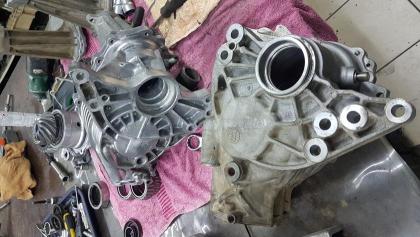

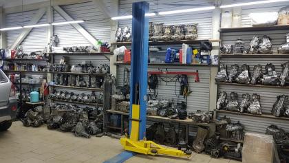

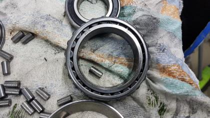

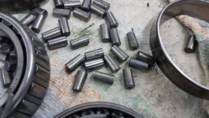

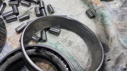

Евгений26 Опубликовано 13 апреля, 2021 Жалоба Поделиться Опубликовано 13 апреля, 2021 Вести от сотрудника.Сняли с его Каптивы раздатку.Разобрали. Проворот и осыпание подшипников, часть зубьев поломало, видимо роликами.Поставили восстановленную за 65 плюс работа.За меня узнавал, говорят, пусть сам звонит, обговорим.У ребят полно на стеллажах восстановленных трансмиссий, два подъемника.Скинул мне контакты, буду звонить, узнавать. http://bwegroup.ru/А тот сервис, что выкладывал выше, гараж по сути. Внешний вид сотрудника смутил, поэтому там делать ничего не стал. Ссылка на комментарий
Airtank Опубликовано 16 апреля, 2021 Жалоба Поделиться Опубликовано 16 апреля, 2021 Не забывайте, что если идет речь о моменте движка на вторичном валу, то в раздатке и заднем редукторе он распределяется по осям. Т.е. на том же валу раздатки (который в "чулке"), который опирается на подшипник в это самом "чулке", будет в лучшем случае 50% момента. Т.е. отсыл к маслу в плане нагрузки сваривания и расчеты выше не совсем верны- подшипник этой полуоси как бы не основной виновник в большинстве случаев. Не говоря о том, что для для применения версии про нагрузку сваривания, весь этот момент должен действовать, как проекция силы на плоскость, перпендикулярную оси, опирающейся на подшипник, чего естественно и близко нет. Просто такие подшипники.)))Вот на 4-х шариковой машине трения все верно моделируется. К условиям работы наших подшипников и близко не подходит.А ведь верно, момент-то еще между осями распределяется. Муфта у нас ведь постоянно работает? Если работает, то момент делится (не знаю 50/50 или 40/60). В общем за масло можно не беспокоиться. А про подшипники, я уже как-то писал: оригинальные подшипники стачиваются напильником, чего не должно происходить. Одним словом - брак. Ссылка на комментарий

Евгений26 Опубликовано 16 апреля, 2021 Жалоба Поделиться Опубликовано 16 апреля, 2021 Разобрал я тут насос китайский дренажный.Стоят 2 подшипника 6201.Сдохли.Наружная обойма каленая, без износа.Шарики и внутренняя обойма заминаются кусачками, их и сожрало.То есть это не брак.Это продуманное ограничение ресурса.100% в нашей раздатке ограничили ресурс. Ссылка на комментарий
