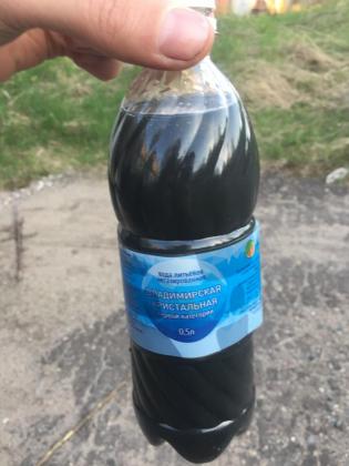

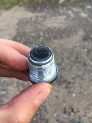

Иванович Опубликовано 21 апреля, 2021 Жалоба Поделиться Опубликовано 21 апреля, 2021 20210421_191302.jpg20210421_191308.jpgЗавтра еду. Записан на восстановительный ремонт. Если фото будут хотелось бы увидеть. Ссылка на комментарий
Scratcher Опубликовано 21 апреля, 2021 Жалоба Поделиться Опубликовано 21 апреля, 2021 (изменено) 20210421_191302.jpg20210421_191308.jpgЗавтра еду. Записан на восстановительный ремонт. Тоже такое лью. На ойлклабе проводили тесты на шариковой машине, на этом масле самое маленькое пятно износа Изменено 21 апреля, 2021 пользователем Scratcher Ссылка на комментарий

Евгений26 Опубликовано 22 апреля, 2021 Жалоба Поделиться Опубликовано 22 апреля, 2021 Иванович, их не увидеть. Никак.Косвенный признак их кончины - пыль, серебрянка и т.д.На магните и в кармане перед ним.Если сунуть туда палец, то там прям чувствуется мягкий осадок.Повторюсь. Сей процесс шел с новья. А не последние годы.Как раз в последние годы процесс замедлился.Но тут все объяснимо - когда то 22 тысячи накручивал в год.Теперь же около 10. Ссылка на комментарий
