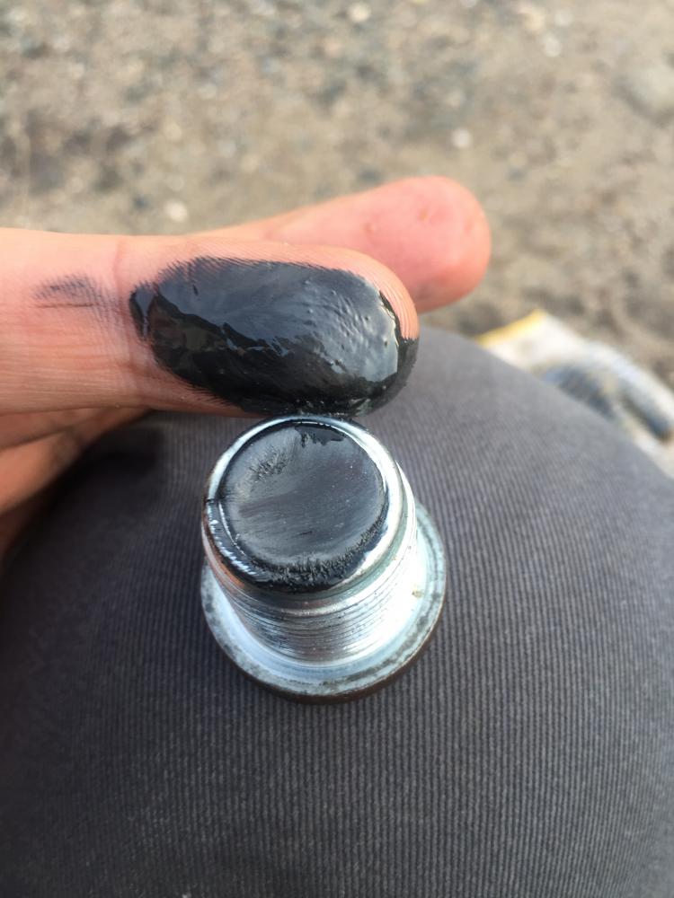

Airtank Опубликовано 11 мая, 2021 Жалоба Поделиться Опубликовано 11 мая, 2021 Всем привет! Менял масло в раздатке и редукторе в майские. Вот такое слилось. Масло Лукойл 75W-90 (полусинтетика). Пробег на масле 12 т.км. Эксплуатация с августа 2020 г по май 2021г. Пробег после замены подшипников 27 т.км. Общий пробег авто 77 т.км. Ссылка на комментарий
Konsul Опубликовано 11 мая, 2021 Жалоба Поделиться Опубликовано 11 мая, 2021 (изменено) Всем привет! Менял масло в раздатке и редукторе в майские. Вот такое слилось. Масло Лукойл 75W-90 (полусинтетика). Пробег на масле 12 т.км. Эксплуатация с августа 2020 г по май 2021г. Пробег после замены подшипников 27 т.км. Общий пробег авто 77 т.км. Жесть, масло просто темнющее Изменено 11 мая, 2021 пользователем Konsul Ссылка на комментарий
AlexPit Опубликовано 11 мая, 2021 Жалоба Поделиться Опубликовано 11 мая, 2021 да уж, может стоит по чаще менять? Ссылка на комментарий
Sergey190 Опубликовано 11 мая, 2021 Жалоба Поделиться Опубликовано 11 мая, 2021 да уж, может стоит по чаще менять?Имхо, не нужно луку заливать. Ссылка на комментарий
Airtank Опубликовано 11 мая, 2021 Жалоба Поделиться Опубликовано 11 мая, 2021 да уж, может стоит по чаще менять?Попробую сократить интервал. Менял такое же масло через 5 т.км, было абсолютно прозрачным (эксплуатировал летом). Решил увеличить интервал и что получилось видно на фото. Явной металлической стружки нет, только то, что прилипло к магниту (это же ведь тоже стружка, раз магнитится? :) )Имхо, не нужно луку заливать.Пока залил это же масло. Откатаю тысяч 7. А там посмотрим. Хотя тоже склоняюсь уже к тому, что нужно что-то "покрепче"" Ссылка на комментарий
AlexPit Опубликовано 11 мая, 2021 Жалоба Поделиться Опубликовано 11 мая, 2021 то, что масло стало темным говорит о ее правильной работе, надо просто изменить интервал замены, для начала в 2 раза мень чем вы меняли... Ссылка на комментарий
AntonS Опубликовано 11 мая, 2021 Жалоба Поделиться Опубликовано 11 мая, 2021 Сливал более дорогие масла всегда чистыми.Лука показал, что не работает, раз идёт Износ деталей Ссылка на комментарий
ozeh Опубликовано 11 мая, 2021 Жалоба Поделиться Опубликовано 11 мая, 2021 Сливал более дорогие масла всегда чистыми.Лука показал, что не работает, раз идёт Износ деталей Я заводское по дурости на 100ткм пробега поменял оно было как новое... Ссылка на комментарий

Иванович Опубликовано 11 мая, 2021 Жалоба Поделиться Опубликовано 11 мая, 2021 Всем привет! Менял масло в раздатке и редукторе в майские. Вот такое слилось. Масло Лукойл 75W-90 (полусинтетика). Пробег на масле 12 т.км. Эксплуатация с августа 2020 г по май 2021г. Пробег после замены подшипников 27 т.км. Общий пробег авто 77 т.км. Поищите масло с улучшенными характеристиками, за такой пробег должна уже почти полная обкатка пройти и такой деградации масла за 12т быть не должно... Коробочку промыли достаточно Лукойлом сейчас. Масло бы слить на ткань посмотреть на предмет магнитных и немагнитных частиц и сыпнуть какой нибудь противоизноски. Масло разогреть пробегом и сразу без задержки сливать до высадки металла в картер. Масло свежее залить по предпочтениям и характеристикам и туда же какой то химозы. Помнится на Астре Н на дизелях владельцы хорошо отзывались после ремонта и замены подшипников о продукции LM. Ссылка на комментарий
Airtank Опубликовано 12 мая, 2021 Жалоба Поделиться Опубликовано 12 мая, 2021 Пожалуй заменю в ближайшее время ЛУК на что-нибудь другое, не буду экспериментировать. А вообще, конечно, печально, при покупке машины не ожидал проблем от редукторов. Никогда не было проблем ни на одной машине: ни с кпп, ни с редукторами. А тут... печаль... Обидно, что ДВС установлен мощный, пуляет как надо (как по мне), а воспользоваться-то ты им и не можешь.... Ссылка на комментарий
Евгений26 Опубликовано 12 мая, 2021 Жалоба Поделиться Опубликовано 12 мая, 2021 В сервисе, где делал раздатку, сказали, не печалься.13-14 года пошли на Антарах.А еще, показали ряд готовых раздаток на замену на автомобили абсолютно разных марок тем, кто ездил до конца раздатки.Почтой отсылают в регионы доноров откапиталенные по 2-3 в день.Кстати, так тут обсираемый Лукойл гуще того Кастрола, что мне влили после ремонта.Кастрол больше похож на веретенку... Ссылка на комментарий
zloi_kot Опубликовано 12 мая, 2021 Жалоба Поделиться Опубликовано 12 мая, 2021 менял намедни все масла. с редуктора слилось сильно поюзаное, а с раздатки - прозрачное. пробег 30 тык оба. Ссылка на комментарий

knight Опубликовано 8 июня, 2021 Жалоба Поделиться Опубликовано 8 июня, 2021 Пожалуй заменю в ближайшее время ЛУК на что-нибудь другое, не буду экспериментировать. Всегда слитая трансмиссионка (motul) выглядела отлично.По совету сервисменов залил Castrol Long Life 75W-140Сказали что на машине больше менять не нужно до конца дней, и не мучать машину )) Ссылка на комментарий
kudan01 Опубликовано 8 июня, 2021 Жалоба Поделиться Опубликовано 8 июня, 2021 Castrol Long Life 75W-140https://www.oil-club.ru/forum/topic/4525-castrol-syntrax-longlife-75w-90-75w-140-i-vse-ego-klony-bmw-vag-landroverjaguar-porsche-bentley-volvo/ заявы по этому маслу огромные :D: ....кстати, позиционируют, как для обычных редукторов. Ссылка на комментарий
Алексей63 Опубликовано 8 июня, 2021 Жалоба Поделиться Опубликовано 8 июня, 2021 (изменено) Используя данные с Драйв2 сделал небольшую табличку с артикулами подшипников Koyo и NTN и сальников GM для ремонта РК. Цены брал с Zzap по нижней границе. Делал для себя,но может кому-нибудь тоже будет полезна.Че то на андроиде открыть не могу почему то Изменено 8 июня, 2021 пользователем Алексей63 Ссылка на комментарий
Алексей63 Опубликовано 8 июня, 2021 Жалоба Поделиться Опубликовано 8 июня, 2021 Пожалуй заменю в ближайшее время ЛУК на что-нибудь другое, не буду экспериментировать. Всегда слитая трансмиссионка (motul) выглядела отлично.По совету сервисменов залил Castrol Long Life 75W-140Сказали что на машине больше менять не нужно до конца дней, и не мучать машину )) Я мотюль масло лил в предыдущую машину,Фронтеру, с самоблоком.работало отлично. Только у нас же обычный редуктор,смысл заливать такое масло? Просто интересно как себя редуктор ведёт.P.s. пробовал заливать в редуктор с самоблоком на Фронтере кастрол75w140 - редуктор клинил,машина на поворотах подпрыгивала.забил мотюл - редуктор заработал одекватно Ссылка на комментарий
