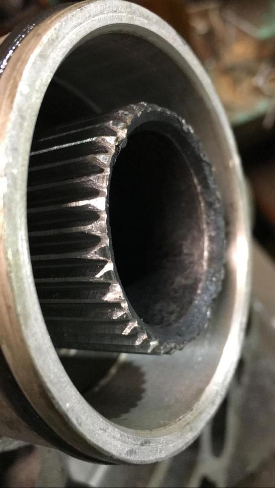

AntonS Опубликовано 28 октября, 2021 Жалоба Поделиться Опубликовано 28 октября, 2021 (изменено) Уже 2 недели катаюсь на раздатке от автоштабаСвою отправил им, мне вернули залог в 20к,как получили её. Вся их раздатка собрана из донаров.Походу знают откуда взять гипойдные пары.Они не совсем подходят, вставала раздатка только на половину, потом пришлось постукивать киянкой, и зашла вся.Фото прилагаю родной и их.Шлицы разные.С задирами, от автоштаба.Такие же фото щлицов видел и у других кто перебирает раздатки. Так что они знают у кого можно взять Изменено 28 октября, 2021 пользователем AntonS Ссылка на комментарий

Евгений26 Опубликовано 28 октября, 2021 Жалоба Поделиться Опубликовано 28 октября, 2021 Пары существуют.Но об этом не распространяются.И когда я увидел такую пару на ремонтируемой раздатке, ее тут же накрыли тряпкой и разговор принудительно перевели на другую тему.Пару можно отличить по черному матовому покрытию. Тут как с матрицами на тв.Кто разбил, тот знает, что в розницу вы ее не купите, только с услугой замены. Ссылка на комментарий
AntonS Опубликовано 28 октября, 2021 Жалоба Поделиться Опубликовано 28 октября, 2021 Евгений, она не новая, это очевидно.С разбора, вопрос откуда?Киа/хендай либо что нить из штатов на развес от старых шевроле экинокса, кадилака Мне показалось, что и крышка которая у всех лопается тоже с донора, но один в один.Корпус им нужен старый, чтобы продать это на каптиву. Ссылка на комментарий
bob292 Опубликовано 28 октября, 2021 Жалоба Поделиться Опубликовано 28 октября, 2021 Фантазёры , бля . Этот шлицевой конец вала никакого отношения к "гипоидной" паре не имеет , на этом валу одна цилиндрическая косозубая шестерёнка . Да и не гипоидная та пара вовсе , а коническая с круговым зубом . Но возвращаясь к " задирам " на шлицах - это следы от напильника , парни запиливали заход шлицев что бы легче попадать в корпус дифференциала . Этот вал явно какой то самопечёный , окалину от термички хоть отпескоструили бы . Посмотрим сколько проходит этот самопал . Ссылка на комментарий
