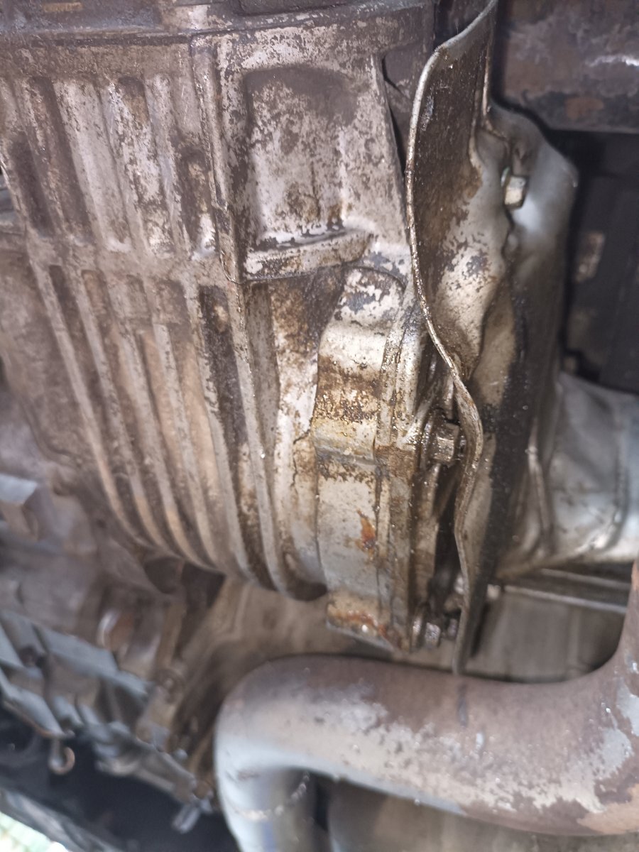

БелСер Опубликовано 5 августа, 2022 Жалоба Поделиться Опубликовано 5 августа, 2022 Да мне кажется как повезет.Мне вчера перебрали раздатку.Я первый хозяин, ездит жена аккуратно, пробег 90т. км. Масло менял раз в 2 года (т.е. раз в 15 т. км.)Не шумела, не гремела...Просто резко потек сальник между АКПП и раздаткой после трассовой езды. Он и раньше потел, но не тек.Мл. 100-150 вытекло-подлил, 1500 км проехал - еще подлил.Вскрыли, посмотрели - подшипники в раковинах. Поменяли подшипники и сальники.Пока наблюдаю.Через пару дней заеду на подъемник - посмотрю на предмет подтеков и уровень масла в АКПП нужно проверить - как то жесче стала переключаться. Может адаптироваться должна после отсоединения аккума, может уровень... Ссылка на комментарий

ozeh Опубликовано 5 августа, 2022 Жалоба Поделиться Опубликовано 5 августа, 2022 Да мне кажется как повезет.Мне вчера перебрали раздатку.Я первый хозяин, ездит жена аккуратно, пробег 90т. км. Масло менял раз в 2 года (т.е. раз в 15 т. км.)Не шумела, не гремела...Просто резко потек сальник между АКПП и раздаткой после трассовой езды. Он и раньше потел, но не тек.Мл. 100-150 вытекло-подлил, 1500 км проехал - еще подлил.Вскрыли, посмотрели - подшипники в раковинах. Поменяли подшипники и сальники.Пока наблюдаю.Через пару дней заеду на подъемник - посмотрю на предмет подтеков и уровень масла в АКПП нужно проверить - как то жесче стала переключаться. Может адаптироваться должна после отсоединения аккума, может уровень...Подшипники в раковинах это конечно брак, я в общем написал. Писал раньше, повторюсь менял масло редукторах и коробке на 100 ткм - можно было не менять, пожалел. Ссылка на комментарий
