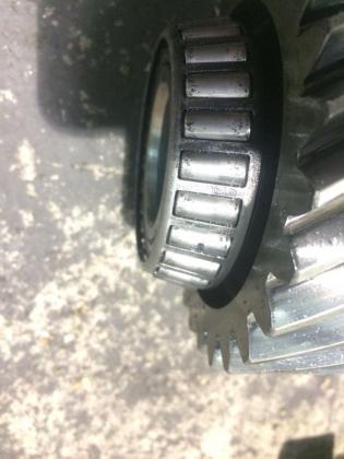

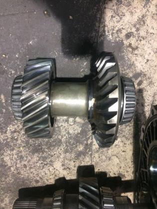

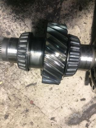

pat Опубликовано 1 декабря, 2017 Жалоба Поделиться Опубликовано 1 декабря, 2017 Поменял вчера масло в раздатке. Пробег 105 тыс., раньше не менялось. Слилось грязное, с тёмным осадком и взвесью из металлической пыли, как серебрянка, очень мелкие частицы. Вот фиг знает, чего думать. Но неприятно как-то. В работе раздатки патологий не замечено. Шумов, гула, воя нет, течей и запотеваний тоже.Дважды менял масло, через 10 тыс. км, промывал раздатку. Но каждый раз - снова серебристое масло сливалось. Дожидаться "смерти" раздатки не стал, хоть и ездила она без патологий - на пробеге 125 тыс. км раздатку сняли, разобрали, обнаружили большую выработку на подшипниках, которые на замену купить нельзя. Поставил новую раздатку 23247712, цена - 80-85 тыс. руб., в наличии у многих продавцов, легко ищется на zzap. Ссылка на комментарий

pat Опубликовано 1 декабря, 2017 Жалоба Поделиться Опубликовано 1 декабря, 2017 Изначально это решение всё-таки было вызвано желанием сэкономить: была надежда на то, что серебрянка окажется следствием ускоренного износа тех деталей раздатки, которые можно заменить, не дожидаясь, пока она развалится окончательно. У меня в основном не городской пробег и иметь под "брюхом" мину замедленного действия в виде постепенно накрывающейся раздатки не хотелось. Когда вскрытие показало необходимость замены агрегата, первым делом посмотрел б/у, но это в основном хлам за 30 тыс. руб. в среднем. За внешне хорошую раздатку (именно внешне; как там внутри - х.з.) просят 40-45. При том, что новая стоит 80, нафиг нужны такие б/у. Ссылка на комментарий
w_major Опубликовано 3 декабря, 2017 Жалоба Поделиться Опубликовано 3 декабря, 2017 Дожидаться "смерти" раздатки не стал, хоть и ездила она без патологий - на пробеге 125 тыс. км раздатку сняли, разобрали, обнаружили большую выработку на подшипниках, которые на замену купить нельзя.Вопрос - какие подшипники под замену не нашлись? Ссылка на комментарий
pat Опубликовано 3 декабря, 2017 Жалоба Поделиться Опубликовано 3 декабря, 2017 (изменено) Вопрос - какие подшипники под замену не нашлись?Вот эти: Изменено 3 декабря, 2017 пользователем pat Ссылка на комментарий
