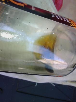

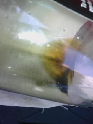

Иванович Опубликовано 22 ноября, 2015 Автор Жалоба Поделиться Опубликовано 22 ноября, 2015 (изменено) Меняете масло в коробке частичным сливом. Проезжаете 500км, убеждаетесь что коробка работает бодро (и)или фиксируете особенности. Прогреваете АКПП пробегом, в прогретую коробку через щуп заливаете продукт СУПРО АКПП. Он на АТФ, совместим с Декстронами. Щуп на место, заводите машину и марш-тренаж с паузами по режимам. Пару тройку полных циклов прошли, постоять в парковке и снова аналогично. Далее покататься с часок в штатном режиме( больше лучше).На первом этапе перед началом движения коробку рекомендую прогревать на ХХ переключая селектор. Пробег 3-5 тыс км, снова частичная замена и еще банку можно. Коробку мягко промоете и качественную обработку сделаете.PS Размешивание производить в банке обязательно встряхиванием до полного перехода осадка в жидкость. Изменено 22 ноября, 2015 пользователем Иванович Ссылка на комментарий
