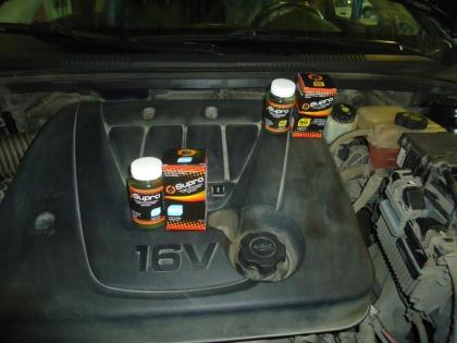

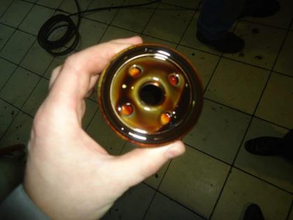

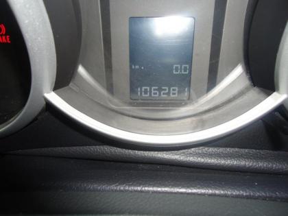

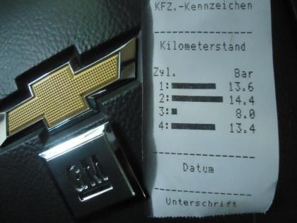

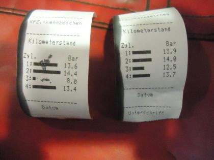

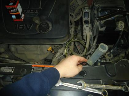

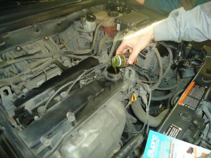

Иванович Опубликовано 20 февраля, 2016 Автор Жалоба Поделиться Опубликовано 20 февраля, 2016 (изменено) Вводнык по обработке Обработка и измерения проводились в сервисе ОД GM/ Шевроле Круз дилерский пробег 105 тыс с небольшим. Мотор 1,6л корейский,МКПП средняя скорость на момент замера ~40км/ч темп езды размеренный, владелец живет за городом. Автомобиль используется постоянно. Масло GM D2 Первичный замер: компрессия: 13+ по 1, 2, 4 цилиндрам. третий цилиндр 8( замер проводился 3 раза) Расход масла около 1л на 10 тыс. Ощутимая вибрация двигателя на ХХ. В двигатель заправлен продукт СУПРО Мини, в коробку СУПРО МКПП. Пробег 1тыс км. Замена масла, замер компрессии. В цилиндрах с штатной компрессией изменилась на ~ 0,2- 0,4/ В третьем цилиндре поднялась до 12. Шумность и вибро нагруженность снизилась, что отмечает сам владелец и фиксируется визуально. Отмечена мягкость переключений передач. В свежее масло заправленн продукт СУПРО Мини и отправлен набирать пробег.Измерения проводились дилерским компрессометром с распечаткой результатов. фотографии производились( будут позже) Изменено 20 февраля, 2016 пользователем Иванович Ссылка на комментарий

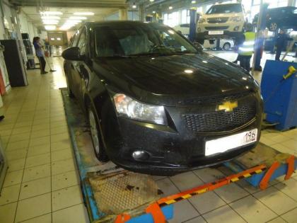

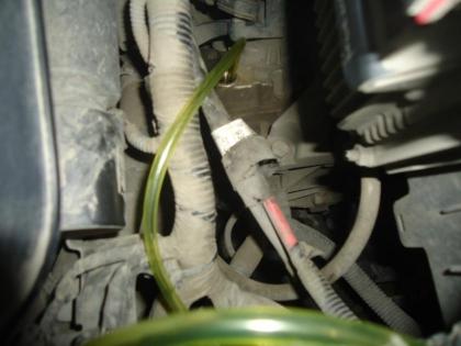

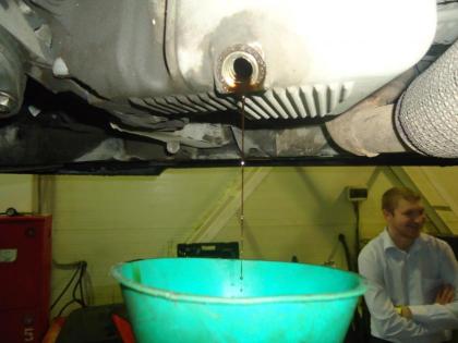

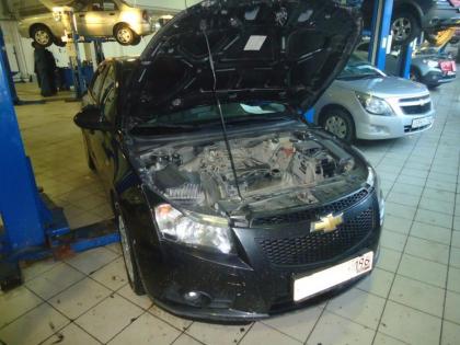

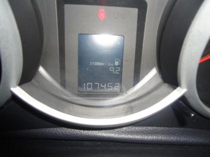

Иванович Опубликовано 1 марта, 2016 Автор Жалоба Поделиться Опубликовано 1 марта, 2016 (изменено) Обработка автомобиля Шевро Круз продуктами СУПРО.Обработка проводилась на базе сервисного цента ОД GM Автобан Запад ул Металлургов 67 г. ЕкатеринбургВ двигатель залит на втором этапе продукт СУПРО Мини и отравлен набирать пробег.Через 1-1,5тыс км. проиведем еще одно промежуточное измерение. Изменено 1 марта, 2016 пользователем Иванович Ссылка на комментарий
bolex Опубликовано 2 марта, 2016 Жалоба Поделиться Опубликовано 2 марта, 2016 ИвановичЕсли я правильно понимаю на предпоследней фото результаты измерений ,скажем до и после обработки. Не хочу показаться занудой (я совсем не такой!), но почему во втором цилиндре компрессия упала? Так же не бывает... хоть чуть-чуть, но должен быть прирост. Наводит на мысль, что погрешность прибора колоссальная и верить ему нельзя. Или так и должно быть? Ссылка на комментарий
Евгений26 Опубликовано 2 марта, 2016 Жалоба Поделиться Опубликовано 2 марта, 2016 0,4 очка ни о чем.Можно списать на более вялый аккумулятор или печка была включена... Ссылка на комментарий
Andrey_75 Опубликовано 2 марта, 2016 Жалоба Поделиться Опубликовано 2 марта, 2016 Если можно, а как печка/аккумулятор и компрессия в цилиндрах связаны?Меня больше смущает рост компрессии в третьем цилиндре, сразу на 4 бара... Ссылка на комментарий
bolex Опубликовано 2 марта, 2016 Жалоба Поделиться Опубликовано 2 марта, 2016 ...Меня больше смущает рост компрессии в третьем цилиндре, сразу на 4 бара...Это то как раз объяснимо (ИМХО), типа нагарчик с колец убрался немного, что то где то подзатёрлось, а вот снижение...загадка пока. Ссылка на комментарий
Евгений26 Опубликовано 2 марта, 2016 Жалоба Поделиться Опубликовано 2 марта, 2016 Как влияет печка?Ну очень просто.Дополнительная нагрузка на аккумулятор во время работы стартера.Меньше напруга, меньше оборотов в минуту делает стартер... Ссылка на комментарий
