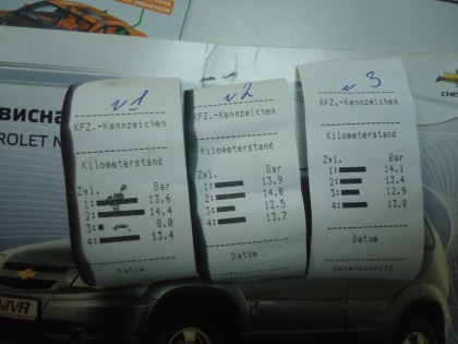

Иванович Опубликовано 26 марта, 2016 Автор Жалоба Поделиться Опубликовано 26 марта, 2016 Вопрос про круз с компрессией 8 на одном горшке. Объясните мне причины такой цифры, и что делали для диагностики оной?Могу предположить колечки залегли, это бывает. По инфе от сервисеров частое явление особенно кто в городе катается. Кроме всего прочего от ОД инфа что масложер на авто GM с затянутыми инвервалами не редкое явление, что для меня не новость. Хозяин стал жаловаться на снижение динамики при обгоне и повышение расхода масла. При работе на ХХ визуально было не ровность работы чилиндров. Компрессию измерили - результат налицо. По практике применения продукта если после обработки компрессия поднимается - это кольца без вариантов. Канавки подчищаюся, кольца начинают шевелится. Вторая часть марлезонского балета прирост поверхности до оптимального и уплотнение масляного клина. Итог часто можно увидеть практически идеальную компрессию и расход масла снижается не насколько сот граммов - в разы. Вся это технология мной проверена сотни и сотни раз. В среде трибологов кто занимается подобнями продуктами все давно известно. Ссылка на комментарий

Иванович Опубликовано 26 марта, 2016 Автор Жалоба Поделиться Опубликовано 26 марта, 2016 (изменено) Саша не знаю что повлияло на такое существенное падение компрессиии, но факт есть факт. Изменено 26 марта, 2016 пользователем Иванович Ссылка на комментарий

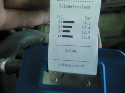

Иванович Опубликовано 2 апреля, 2016 Автор Жалоба Поделиться Опубликовано 2 апреля, 2016 (изменено) Получил результаты измерений компрессии на Шевроле Круз (вторая банка) пробег 2тыс. кмКомпрессометр к сожалению другой, но рост компрессии по 3 цилиндру к общему средневзвешенному значению имеет устойчивую тенденцию. Изменено 2 апреля, 2016 пользователем Иванович Ссылка на комментарий

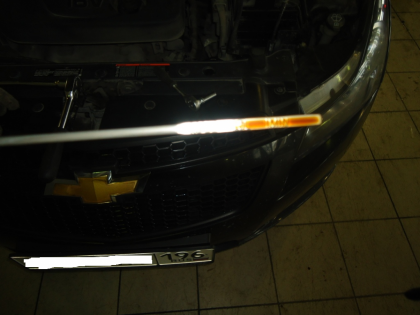

Иванович Опубликовано 2 апреля, 2016 Автор Жалоба Поделиться Опубликовано 2 апреля, 2016 (изменено) Надо подъехать, пообщаться. Пишет все ровно, вибраций нет. Мотор ровно работает. Расход топлива пока стоит, расход масла умеренный. Цвет и расход масла по щупу на фотке есть. Свечи поменял, умерли, походу по сроку подошли. Сейчас возможно немного расход топлива упадет.Буду дальше сообщество информировать. Изменено 2 апреля, 2016 пользователем Иванович Ссылка на комментарий

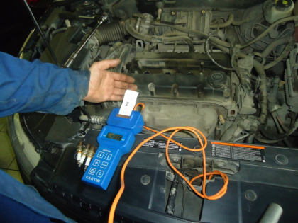

Иванович Опубликовано 2 апреля, 2016 Автор Жалоба Поделиться Опубликовано 2 апреля, 2016 (изменено) Два раза лично и непосредственно в сервисзоне(мои руки зафотаны)).Вроде они дилерство по корейцам пробивают. Крайний раз компрессометр умер и на занятость сослался. Попросил как будет возможность сделать измерения.Сегодня на почту выслал :yes2: . Изменено 2 апреля, 2016 пользователем Иванович Ссылка на комментарий
