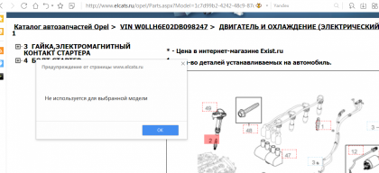

andrey007_08 Опубликовано 12 июля, 2019 Жалоба Поделиться Опубликовано 12 июля, 2019 Добрый день. Всю голову сломал, elcats по OPEL очень не удобный, не смог разобраться, по подбору по обоим VIN номерам, нажимая на свечу выдает «не используется для данной модели» Подскажите, какие свечи аналоги подходят на двигатель LE9 ? W0LLH6E02DB098247 / XUULH6E01D0000839 Ссылка на комментарий
S@chok Опубликовано 12 июля, 2019 Жалоба Поделиться Опубликовано 12 июля, 2019 General Motors 12625058 Ссылка на комментарий
Олег_Иванов Опубликовано 12 июля, 2019 Жалоба Поделиться Опубликовано 12 июля, 2019 Подскажите, какие свечи аналоги подходят на двигатель LE9 ? W0LLH6E02DB098247 / XUULH6E01D0000839 DENSO ITL16TT, доволен, почти 40 тык. на них - вопросов нет. Ссылка на комментарий
AlexPit Опубликовано 12 июля, 2019 Жалоба Поделиться Опубликовано 12 июля, 2019 поменял свои denso K20TX-R после пробега около 30 т. км., на такие же, на газе, внешне выглядят неплохо, хоть и подкушало их прилично, что анод, что катоды, но в принципе в допустимых параметрах, считаю при стоимости в 218 руб./шт., вполне гуманно, проверили старые тестером, вполне нормальные... Ссылка на комментарий
andrey007_08 Опубликовано 17 июля, 2019 Жалоба Поделиться Опубликовано 17 июля, 2019 всем спасибо в общем решил брать оригинал 12625058 вопрос, дак почему по каталогу www.elcats.ru у меня пишет что " Не используется для данной модели" ? Ссылка на комментарий
AlexPit Опубликовано 17 июля, 2019 Жалоба Поделиться Опубликовано 17 июля, 2019 у меня так же писал, уберите VIN и пробейте по марке двигателя, будет вам счастье.... Ссылка на комментарий
