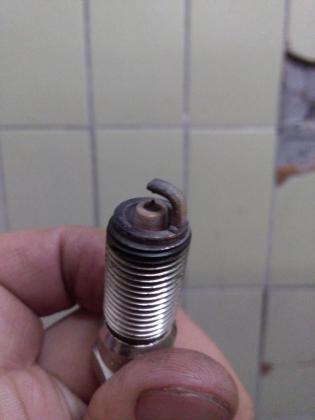

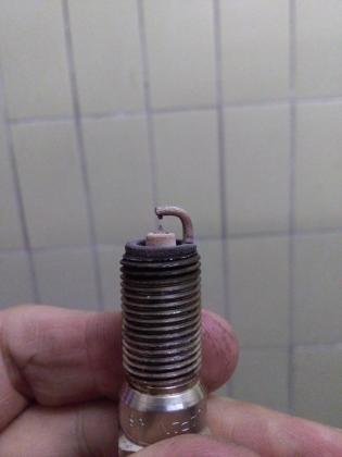

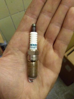

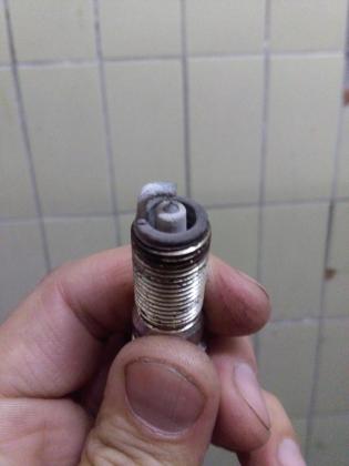

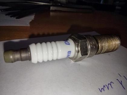

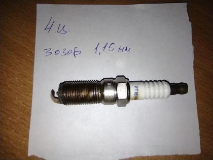

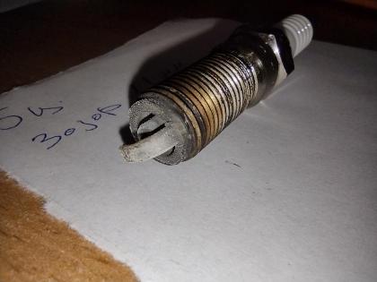

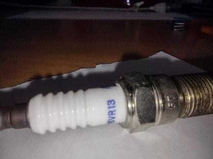

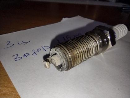

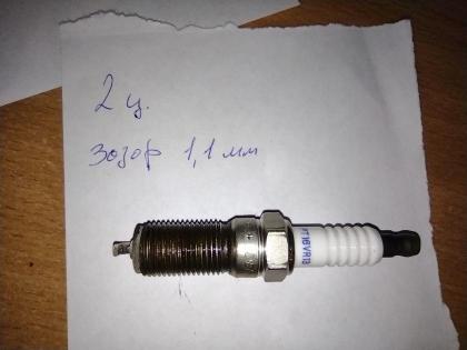

Фёдор279 Опубликовано 15 октября, 2019 Жалоба Поделиться Опубликовано 15 октября, 2019 (изменено) DENSO ITL16TT, доволен, почти 40 тык. на них - вопросов нет. Катал DENSO ITV16TT на 3,2 - 60 затем поменял.Свечи были такими, эксплуатация только Газ, и долгое время настраивали (ошибка 1 и 3 банка бедная смесь) 1 и 3 свечи белый налёт, остальные в норме. Зазор 1,1 как и был до установки, Сейчас стоят PT16VR13 пробег на них 45 тысяч Изменено 15 октября, 2019 пользователем Фёдор279 Ссылка на комментарий

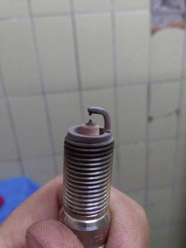

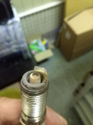

Иванович Опубликовано 12 февраля, 2020 Жалоба Поделиться Опубликовано 12 февраля, 2020 Заменены свечи Бриск(см.арт выше) на Бош 0242235767. Так же промыты колодцы карбклинером от Астрохим по рекомендации диагноста. Свечи прошли тыс 40. Достаточно регулярно сыпал катализатор горения от Римет и Моторесурс (чуть реже)). Свечи по загрязненности впросто в идеальном состоянии(состояние новых), увеличились зазоры причем существенно, на двигателе ощущение бОльших вибраций. Свечки в багажнике, чуть позже фото.Ps При запуске вылетела мясорубка, на газ реакции не было, не смотря на то что через колодцы цилиндры продувались воздухом после промывки. Постояли, ошибку скинули и завелся отлично. Ссылка на комментарий

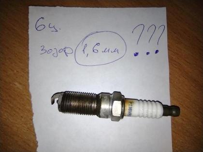

Иванович Опубликовано 13 февраля, 2020 Жалоба Поделиться Опубликовано 13 февраля, 2020 Катализаторы давно лью.Пока ценник был хороший выкатал много от Кастрол. Основная цель применения экономия топлива. В рекомендациях лить при заправке при заправке плохим топливом до 2мл на 1л топлива (Римет или Моторесурс мне думаеися что это одно и тоже в разных упаковках)) Попутно чистка свечей по Римет и Моторесурс однозначно. За город если есть плечо от 200км хорошо фиксируется снижение расхода и если несколько раз притопить едет повеселей. По свечкам вашим как я могу дистанционно рекомендовать замену или дальнейшую эксплуатацию? Выкручивайте и принимайте решение. Если хотите проверить выкручивайте свечи, фотайте, закручивайте назад и катайте 200л тоалива на катализаторе.Свечки после доставайте и сравнивайте.Мне то уже ничего доказывать не хочется я просто знаю). Ссылка на комментарий
