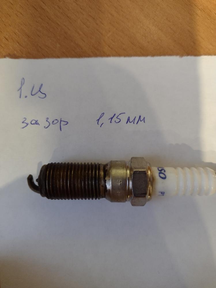

Фёдор279 Опубликовано 18 июля, 2021 Жалоба Поделиться Опубликовано 18 июля, 2021 Вчера, в очередной раз заменил свечи. На старых проехал 67 тысяч км. Топливо Газ/бензин (80/20).Колдовать не стал, взял те же, что и ставил в прошлый раз. А теперь подробнее с фото.На свечах перед установкой перемерял зазоры. Все были 1,1 мм.Номера цилиндров согласно прикреплённому файлу 1 цилиндр: 2 цилиндр: 3 цилиндр: 4 цилиндр: 5 цилиндр: И самый интересный 6 цилиндр!!!!!!!!На язычке контакт выгорел полностью, зазор 1,6 мм. Изолятор тоже в печальном виде. Катушки в каком то рыжем налёте, похоже на металлическую ржавую пыль. Передний, чётный, ряд значительно грязнее. Свечи в этот раз менял без откручивания впускного коллектора. Всё вышло практически без проблем. В моём случае, мешали газовые форсунки. Вся процедура заняла около двух часов, с двумя перерывами на чай!!! Ссылка на комментарий
kudan01 Опубликовано 19 июля, 2021 Жалоба Поделиться Опубликовано 19 июля, 2021 поплыла свеча... Ссылка на комментарий

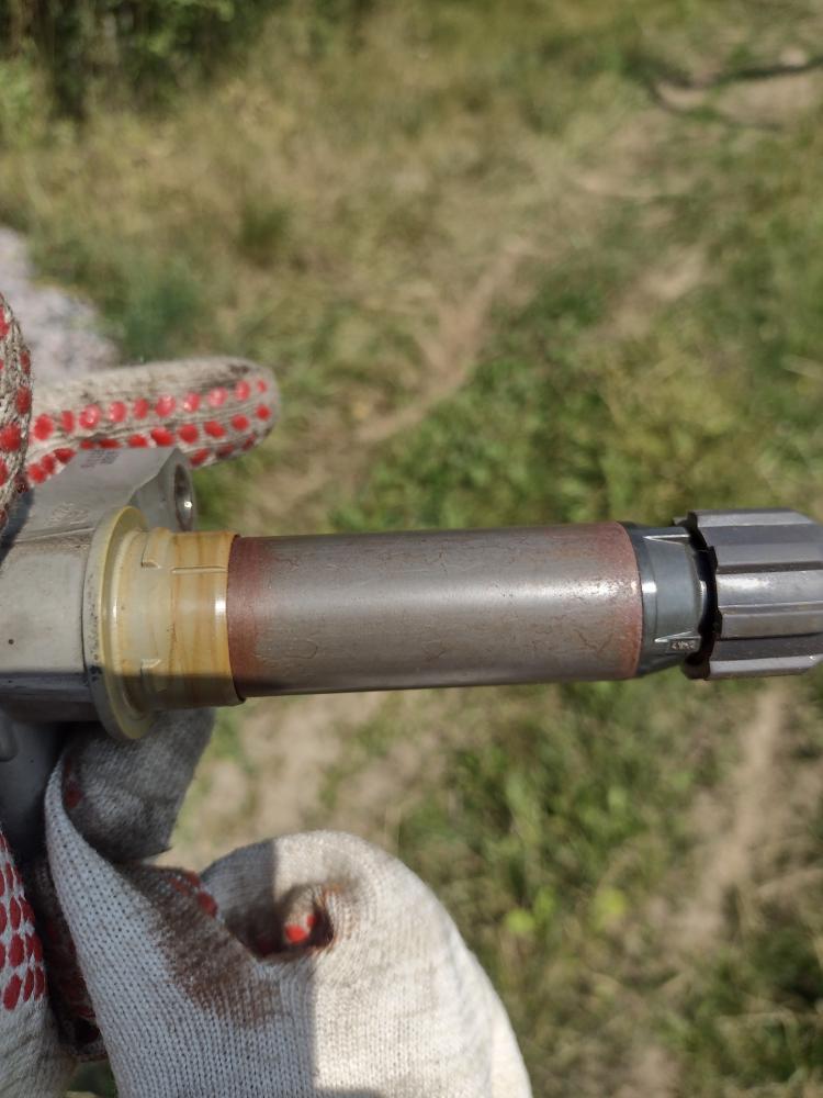

GREEN Опубликовано 31 мая Жалоба Поделиться Опубликовано 31 мая На третью замену свечей тут сделал для себя открытие - замена проблемной под доступу дальней правой свечи (5-ый цилиндр) на моторе 3.2 без снятия коллектора оказывается простая как и остальных, просто нужно подобрать удлинители трещотки. Сборка ключа и удлинителя - общая длина на фото над рулеткой, вместе со свечой заводим сверху - слегка слева в колодец, накидываем сверху короткий удлинитель, сверху трещотку, БЕЗ всяких карданчиков. Затягивание свечи удобное, штатное как остальных свечей. Нюансы: - уплотнительную резинку ключа (захват свечи) приклеил к ключу космофеном (или другой клей-минутка), раньше были проблемы - резинка оставалась на свече. - на сборную конструкцию намотал изолентой и скотчем шайбу против критических люфтов (при первой замене мастер переломал мне две новых свечи) - скотчем примотал ключ к удлинителю (две предыдущие замены помню долгий трах достать удлинитель вместе с ключом, отцеплялся) Вдруг кому пригодится. Ссылка на комментарий
GREEN Опубликовано 31 мая Жалоба Поделиться Опубликовано 31 мая Да, собственно почему радость от "без карданчика", прошлую замену затягивал с карданчиком, контроль усилия никакой, вроде затянул, а в итоге тыщ через 5 троение, диагностика - 5-ый цилиндр, свеча оказалась не затянута, такой вот цирк с конями Ссылка на комментарий
