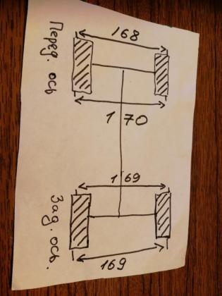

German_SPB Опубликовано 3 июня, 2020 Жалоба Поделиться Опубликовано 3 июня, 2020 (изменено) Замерил рулеткой, получились такие цифры. Перед на 2 см. В клин. Изменено 3 июня, 2020 пользователем German_SPB Ссылка на комментарий
kudan01 Опубликовано 3 июня, 2020 Жалоба Поделиться Опубликовано 3 июня, 2020 много... там вообще в минутах углы выставляют. Ссылка на комментарий
German_SPB Опубликовано 3 июня, 2020 Жалоба Поделиться Опубликовано 3 июня, 2020 много... там вообще в минутах углы выставляют.Завтра потихоньку доеду до развала. Ссылка на комментарий

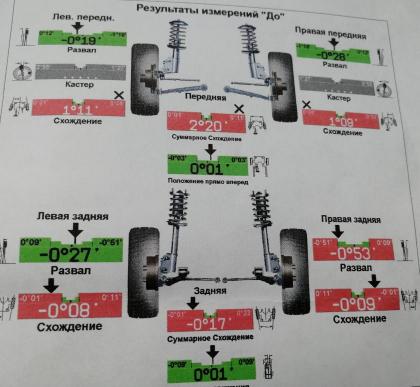

German_SPB Опубликовано 4 июня, 2020 Жалоба Поделиться Опубликовано 4 июня, 2020 (изменено) Сделал развал/схождение. Колесо встало на место. В развале было 90% нарушений, развальщик даже поинтересовался, как доехал. Делал в ZetAvto на Дальневосточном.Погарцевал немного, едет хорошо. Не то, что до развала: кидало на 70 км/час. Изменено 4 июня, 2020 пользователем German_SPB Ссылка на комментарий

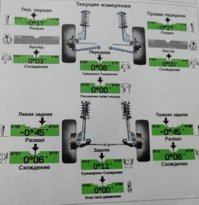

German_SPB Опубликовано 5 июня, 2020 Жалоба Поделиться Опубликовано 5 июня, 2020 (изменено) Так было. Так стало Изменено 5 июня, 2020 пользователем German_SPB Ссылка на комментарий
kudan01 Опубликовано 5 июня, 2020 Жалоба Поделиться Опубликовано 5 июня, 2020 нормально! Ссылка на комментарий
