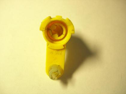

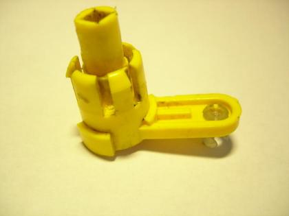

Zloy_kamrad Опубликовано 22 февраля, 2016 Жалоба Поделиться Опубликовано 22 февраля, 2016 (изменено) Эта кнопка составная, замучаешься промерять. ну составная, ну и что?я делал макет вот такой детальки: в итоге получил ее, но точная копия оказалась хрупкой - но если ее упростить и удалить лишнее (ломкими оказались защелки, которые по факту просто не нужны, там и без них она никуда не денится) - то получится вполне крепкая и рабочая деталь - с осени вполне себе работает. Изменено 22 февраля, 2016 пользователем Zloy_kamrad Ссылка на комментарий
